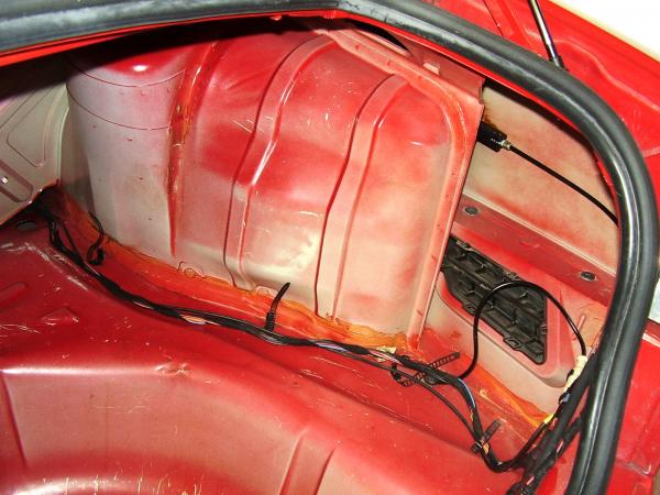

Prosím o radu, když se tlumí kufr, podlaha apod. Jde elektrika pod tlumení nebo na něj? Asi hloupá leč začátečnická otázka. Když na tlumení, tak jak utlumit, aby nerezonovala. Tavící pistolí? Začal jsem tlumit a potřebuji to co nejrychleji vyřešit. Zatím jen kufr.

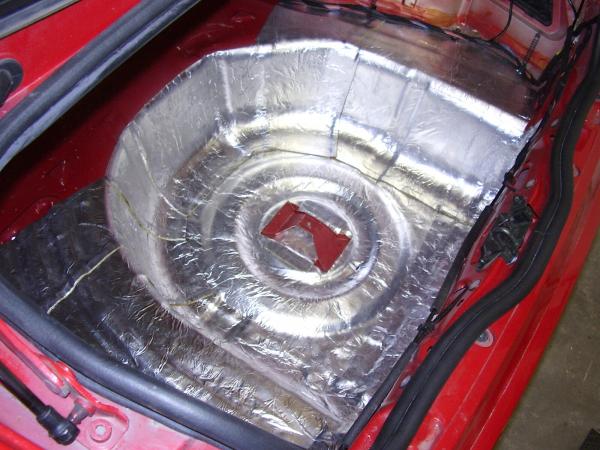

Tady je pravá strana a ještě jedna otázka. Co se dělá s odvětrávací mřížkou? Ta rezonuje i při sériovém audiu.

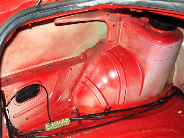

o 28.05.2007, 21:23 | Jirka156
Jinak dnešní počátek po dvoudením strhávání sériového tlumení.

o 28.05.2007, 21:37 | Lukaash
ja si vycvakal ty origo uchyty, proriznul tlumici platy a nacvakal zpet...
o 28.05.2007, 21:40 | koren
musis na to od lesa
vytlumit pod a kabelaz pak prelepit zbytkama
kdyby ses v tou mel jeste nekdy stourat tak lepsi strhnout par malejch platku nez to rvat cely dolu

o 28.05.2007, 22:08 | mourl
mřížku zavařit :-)))
o 29.05.2007, 00:06 | El-diablo
Na ty kabely by byla dobrá pasta jen přemázneš a je klid a mněl bys i něco s čím můžeš udělat málo dostupný místa [ Link ]

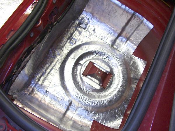

Tak jsem dneska zase trochu pohnul. Ještě tak 4-5 dní a kufr bude hotový. Mám na to málo času. Tak dvě hoďky denně. A co tedy doporučujete s odvětrávací mřížkou kromě zavaření, což nevidím jako nejlepší věc. A) kvůli odchodu vzduchu při zavírání dveří z vozu, B) kvůli odvětrání zkondenzovaných par z vozu.

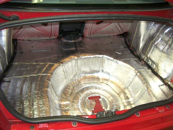

Tak kufr je hotový. A o dovolené mě čeká zbytek.

o 05.06.2007, 22:00 | JiM
kolik toho padlo na ten kufr?
o 05.06.2007, 22:07 | Jirka156
Tak si představ, že děvět plátů 100x47cm. Ještě mám třináct plátů na podlahu a na dveře musím koupit něco lepšího. Třeba Zealum nebo SikaDamp.
o 06.06.2007, 07:49 | tomasVR6
mám dotaz.. co toje ten materiál?? popřípadě odkaz na něj.. Díky :)

o 06.06.2007, 21:25 | Jirka156
To tomasVR6: Jde o Tecsound tl.2mm. Pláty po 47x100cm. Já to měl přes kolegu v práci, který má na starost tohoto dodavatele pro naší automobilku. Cena byla tedy dampingová.
To hoff: děkuji za uznání, taky jsem se s tím crcal po kouskách asi 10 dní a to jak píšu, je začátek. Co jsi myslel, že by si koupil? Já mám ten zbytek na podlahu pod koberec a na zadní stěnu za zadní sedačky. Nevím nevím, jestli zbyde.
o 06.06.2007, 23:20 | El-diablo
tomasVR6 je to tento matroš [ Link ] akorát že se prodává v rozměru 2x1m ty plátky co uvádí jirka byla asi zakázka čistě pro jejich fabriku
o 07.06.2007, 21:03 | Jirka156
To El-diablo: Ne, ne. To bylo nařezáno kvůli přepravě. Stejně to pak nařeš na menší kousky. K nám se s Al fólií nedodává. Škoda bere tecsound 2mm a nařezané čtverečky 25x25mm. Ale co vím, tak to odebírá spíše Tatra.
