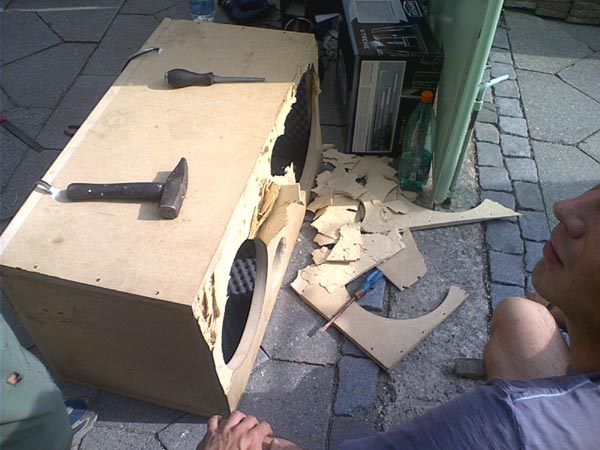

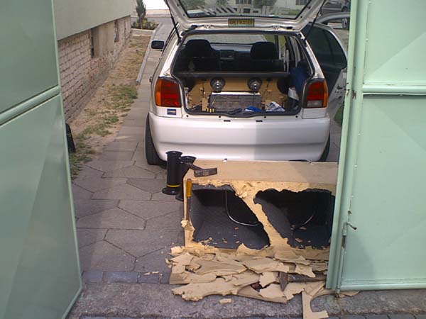

Dneska sme se pokusili s dieselem upravit tlak v jeho aute... navic tam neco bude (dobre tlaci to jak kuwa:-D),ale verte ze bude jeste dalsi stupen... tohle je jen zkouska... ale vevntitr hodne uspesna... venku? porad nic :-)

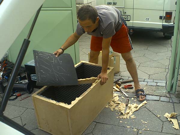

takhle to zacalo... ven z auta a rozmlatit :-) to lepidlo drzelo moc... :-)
o 20.05.2007, 22:59 | Luke-Jeep
do ruky prisli dlata, kladiva atd... ;-) a pak uz se jen nicilo a nicilo :-D
o 20.05.2007, 23:00 | Luke-Jeep

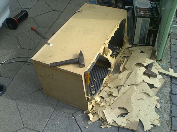

takhle to dopadlo :-D

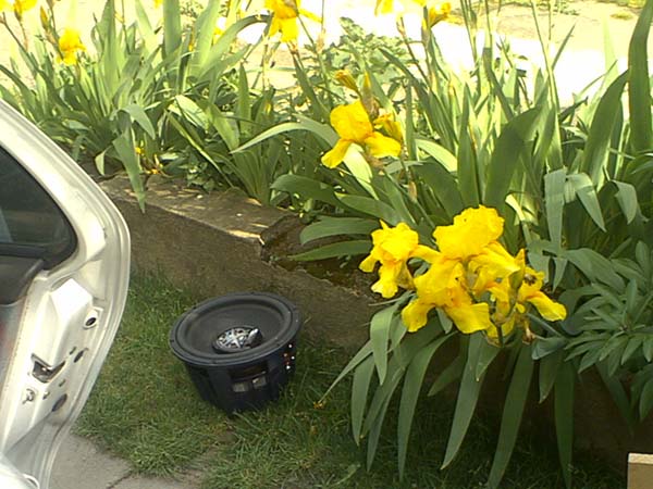

woofery sli do kytek :-)
ale jen docasne ;-)

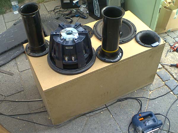

a pak sme asi dve hodiny merili zda a jak to tam dostaneme... a vsem co nam neverili... je to tam!!!! :-) tady uz zaber kdy se zastavuje druha pulka ;-)

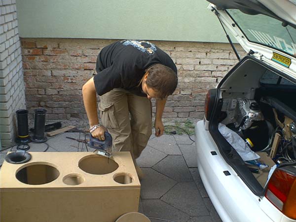

já v akci (kdo me videl tancovat kolem basebolove palky vi jak mi to s tancem kolem neceho de... zrovna tady kolem šukalky ;-)

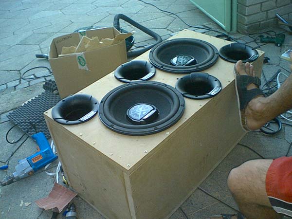

po kure*ske jebacce sme to tam vsecko naslapali... tady dieselova noha vitezne polozena na bedne... (to jeste nevi ze bude nasledovat dalsi stavba :-) a predelani na kapanek jiny system ;-)
o 20.05.2007, 23:08 | Luke-Jeep
sam sem neveril ze to muze bejt takovy sra*i jen s vymenou predniho cela a jakej to muze bejt rozdil... vevnitr se to uz fakt neda :-)

o 21.05.2007, 00:06 | Luke-Jeep
mishane nerad jo? ;-) kdyby bylo dost materialu a casu tak udelame sterbinu :-P

dnes vecer to zmerime a uvidime kam se dostal
pred tim to bylo jen pro info
39 hz a 143,6db

takze po zmene natrubku je bedne z 39hz na 52-53hz
hodnotu mam zakazanou jsem davat ;-)
ale jeste bude jeden dekl a to ze sterbinou
jinak me osobne sedi vic 39hz :-P
