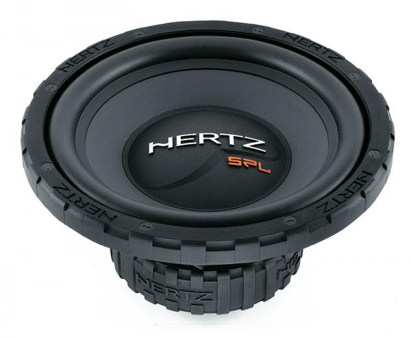

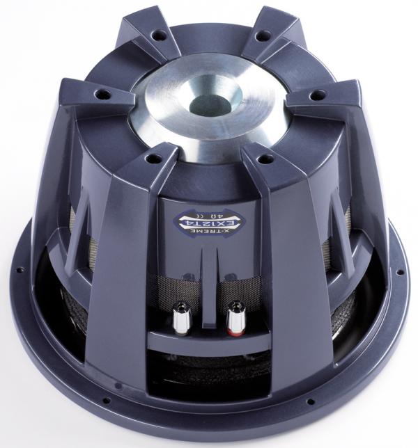

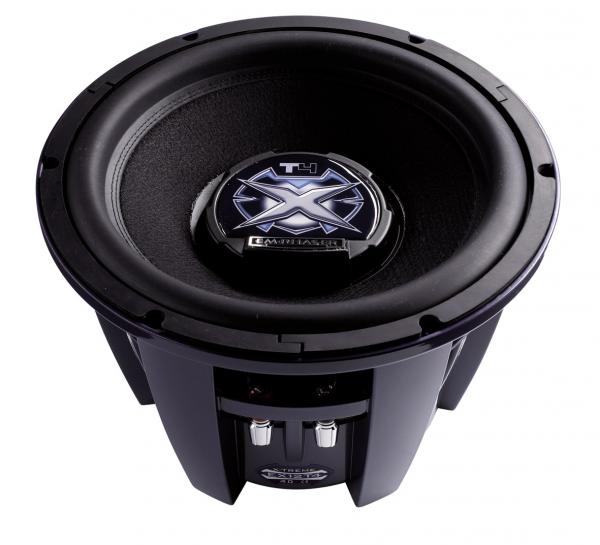

Potřebuju poradit, zda si mám udělat ozvučnici s dvěma subwoofery Emphaser EX12T4, nebo s dvěma subwoofery Hertz HXS 300D?
Technické parametry jsou zde:
Emphaser EX12T4
Průměr: 12"
Frekvence: 20-100Hz
Sinusový výkon: 1000W RMS
Maximální výkon: 2300W
Impedance: 4 Ohmy
Citlivost: 86dB (max. 118dB na 50Hz)
Rezonanční kmitočet (FS): 26Hz
VAS: 66,3 Litrů
QTS (total Q): 0,39
Xmax: +/- 14,0 mm
Hertz HXS 300D
Průměr: 12"
Frekvence: 20-250Hz
Sinusový výkon: 900W RMS
Maximální výkon: 1800W
Impedance: 2+2 Ohmy (dvě cívky)
Citlivost: 100dB
Rezonanční kmitočet (FS): 35Hz
VAS: 32 Litrů
QTS: 0,32
Xmax: +/- 20mm
Který bude lepší?

foto k příspěvku  od Masacek
