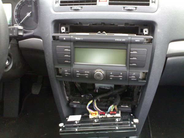

Zdravim,
nemate nekdo prosim schema zapojeni tohoto autoradia. A neznate nekdo ja je zapojena tato zasuvka v O2?
foto k příspěvku  od michal12
o 15.05.2007, 19:16 | Jirka156
Mohl bych se zítra pokusit sehnat v práci (automobilce) schema. Je to Octavia II? A jaké rádio tam bylo? Jen pro zajímavost?
o 15.05.2007, 19:33 | michal12
Byl tam panasonic a byla tam redukce. Potrebuju prave na to zapojit toho streama a poradne nevim jak.
Byl tam panasonic a byla tam redukce. Potrebuju prave na to zapojit toho streama a poradne nevim jak.jj je to O2

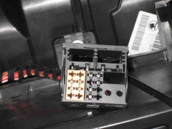

Dnes jsem zrovna delal zapojeni handsfree na Skoda radio Stream i kdyz to byl jeste nejaky jiny model podle konektoru.
To co jsme delal melo ve spod jeste takovy maly asi polovicni iso konektor na prave pripojeni HF.
Je to ten model,co je na obrazku?Nekde bych mel mit fotky toho schema,ktere bylo prilepe na tom radiu.Pokud najdu,tak bych ho poslal.
foto k příspěvku  od Addict
o 15.05.2007, 21:53 | mourl
to vypadá že je to obyč ISO ne? akorát zakompovaný do nějakého plastu pro ORG rádia. Hnědý jsou repra a to černý je napájecí konektor ne?
o 15.05.2007, 23:13 | hotdog
je to konektor MOST nebo mu taky někde říkají FAKRA. ted se používá ve všech koncernovejch autech, má to i peugeot, ford. nevíhodou je že koncerny nemají spínaný plus,ale jen stálý.
ty konektory co tam chybí na fotce a jak psal addict jsou třeba na audio vstup, výstup, mute, remote a pod.

jj to je presne ono to radio.Prave ze ISO obyč to neni, je to nejaky mensi.Problem je v tom, ze je to cely zalisovany a me se to nechce nicit.Potreboval bych schema toho konektoru,ale jak sem se dival tak by zapojeni mohlo odpovidat ISO, ale nejsem si jist...

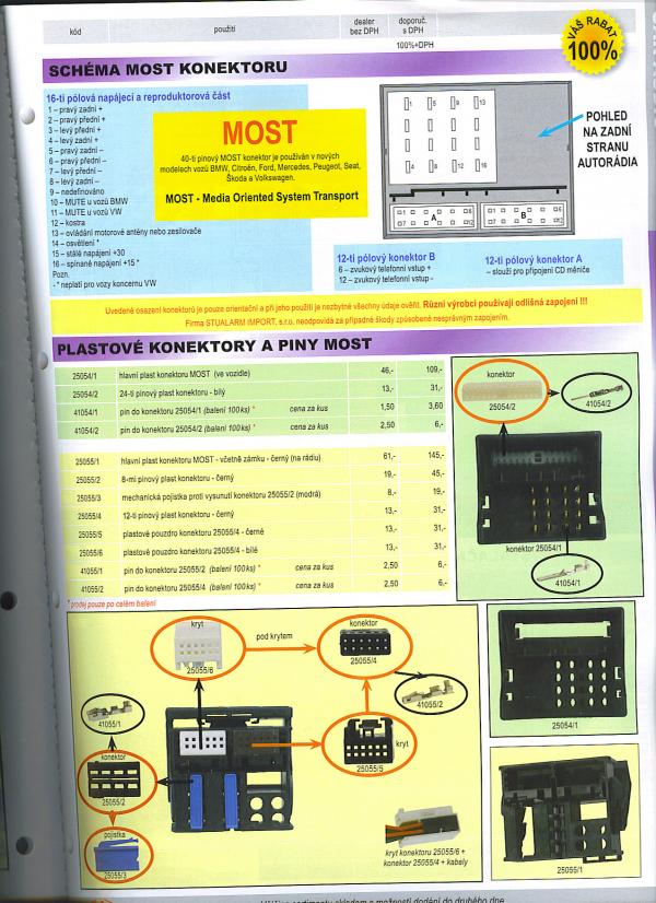

pošli mail. pošlu schema.
o 16.05.2007, 07:44 | píďa363
foto k příspěvku  od píďa363

Dekuji vsem za pomoc. Jen bych jeste potreboval poradit kde v Brne koupit konektory 25055/2
o 16.05.2007, 11:08 | píďa363
tak to už je na mě moc. jedině jedu přes STUALARM. na bobírku. objednáš do jedné odpoledne a druhý den jsou u tebe na stole:-)

Napiš adresu a pošlu ti originál schéma v pdf. Je pravda, že černá je napájení, kde je kostra, dva proklemovaný plusy na 30pól a pak dva cany. Těmi jdou např. informace o podsvitu apod. Vidím dobře, že máš jen přední repro? V béžové kostce jsou čtyři dráty? Pokud by si měl ještě pod tím velkým konektorem ještě modrý nebo zelený půl konektor jde skutečně o handsfree. Pak bych ti musel poslat další schéma. Snad ti to bude stačit.
