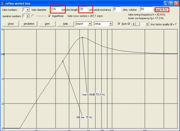

Jinak taky jsem zkusil to prepocitat, jde o to co by od ty bedny pozadoval, tohle je takovej zaklad ze kteryho se da vychazet. z poslechem uz to bude hranicit ale tlacit to bude

Vůbec nerozumím té tabulce, ale prodebatuji to z Tunerem#2, ten tomu bude určitě rozmět. Jen musím přepočítat zase objem bedny, to bude něco. Zkusím asi tedy toho sonica, ale chtěl jsem zůstat věrný značce Dragster.

Dragster : Ten graf ti ukazuje při jakej frkvenci máš jakej zisk Db.Máš to tam napsaný,největší "hrb" (zisk) máš na 53 hz a to přes 6 db.Když s tou bednou půjdeš třeba na soutěž db Dragu tak si pustíš frekvenci na 53 hz a na tej by to mělo nejvíc natlačit...Ale samozřejmě to chce před prvnim měřenim "project" a zjistit správnou frekvenci...Může bejt malinko odlišná.
Ale nevim jestli má smysl ladit bednu na největší hrb,protože ty jezdíš EMMA SPL a tam je měření odlišný..

Tuner: Na db Drag to chci jen vyzkoušet, tam mě to až zas tak netáhne. Jak zjistím přesně frekvenci 53 hz , na rádiu? to to neumí, na zesíku?. A když mám hnát frekveci na EMMA nahoru, jakým způsobem?, když si měřil ten zesík tak si říkal že hrál do 60 hz a pak zkresloval, nebo si to pamutuju špatně? Asi budu muset někam na školení.

frekvenci zjistis pri mereni na dbdragu, dostanes jejich cd kde sou frekvence a co track tak 1 hz nahoru, podle meraku pak vidis kdy to tlaci nejvic
Jinak nahoru frekvenci dostanes:
A) zmenseni objemu bedny
B) zkraceni natrubku
C) zvetseni prurezu natrubku
ale zatim bych nic nepredelaval a zkusil bych nejdriv tu verzi co sem ti zpocital, kdyby si pak chtel jit trosku nahoru z freq tak se to da poupravit, ale zkousel bych to jen trosicku, muze to byt lepsi ale taky i horsi, zalezi na mnoha faktorech a na emma jsou sice tracky na hodne vysoky frekvenci ale nikdy nevis jake track bude zvolenej tak to zase nejde ladit na jen jednu frekvenci
