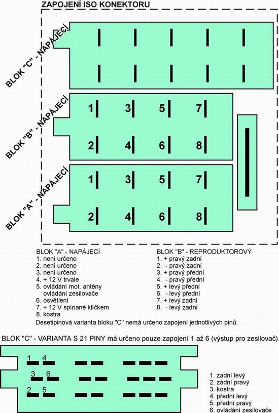

o 08.10.2006, 23:47 | MichalF
Dieselz : Zadne RCA vystupy skodovacky radia nemaj, to ze pouzijes nejakou redukci neznamena, ze ano.
o 09.10.2006, 00:16 | Dieselz
Néé ? a co TOHLE.To je zadní panel na rádiu Škoda SYMPHONY !!!!!!!!
foto k příspěvku  od Dieselz
