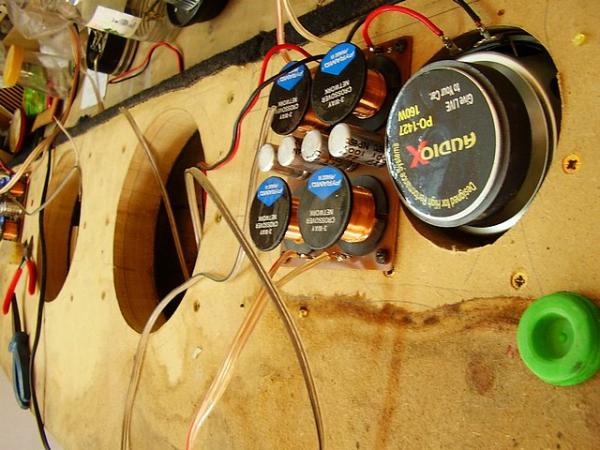

Naše dnešní instalace do škoduvky :-)
Plato - 3pásmové, předek Powerbass S6c + zes... woofer bude :-)
foto k příspěvku  od TomasW

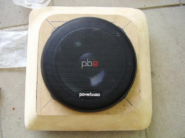

o 13.05.2007, 01:45 | TomasW

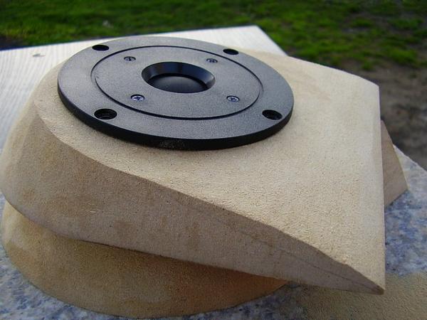

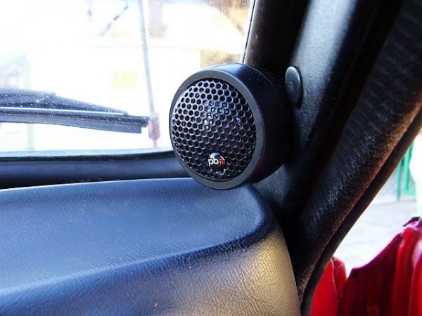

domečky pro výšky

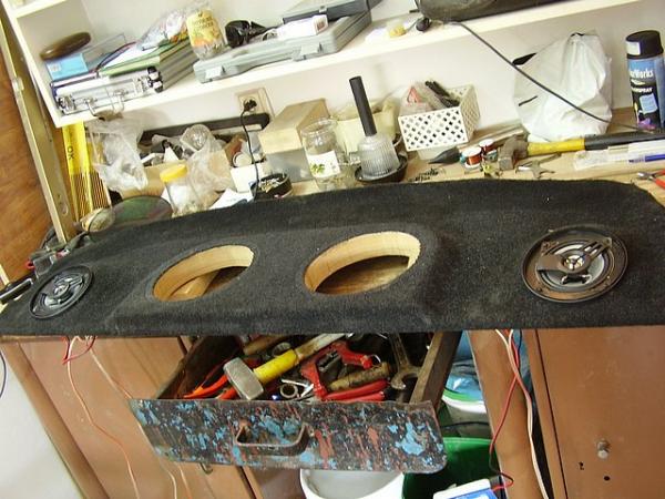

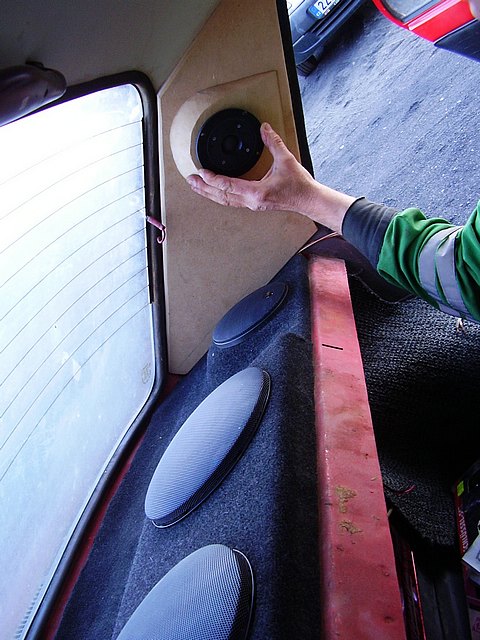

o 13.05.2007, 01:46 | TomasW

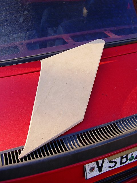

mdf místo původního tapecu nad platem

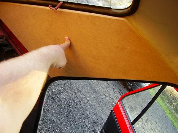

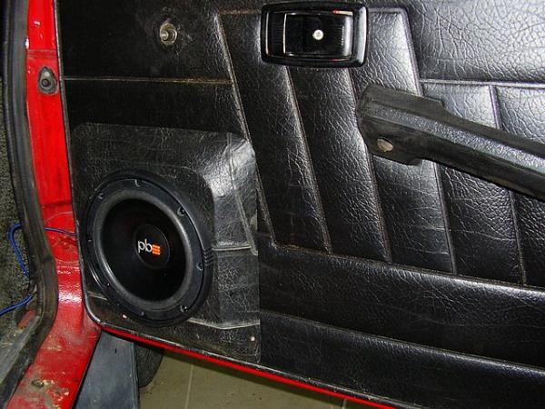

o 13.05.2007, 01:49 | TomasW

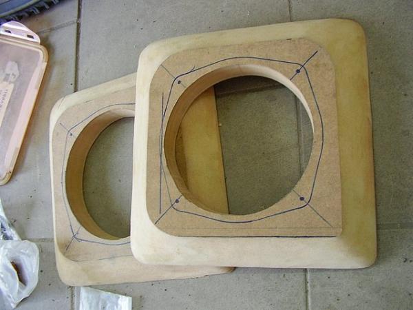

mdf pro přední dveře

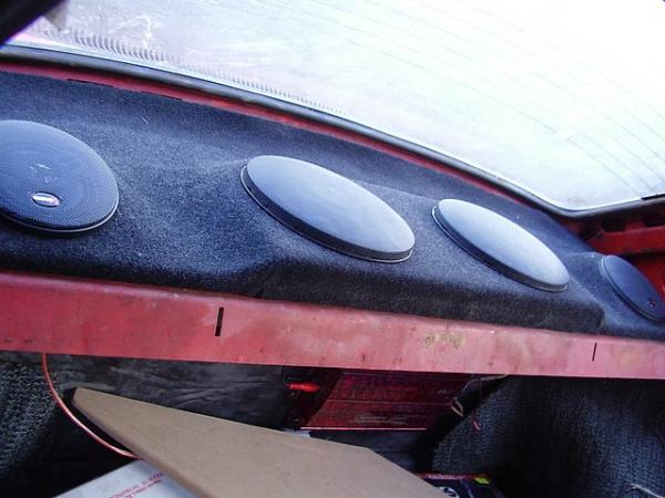

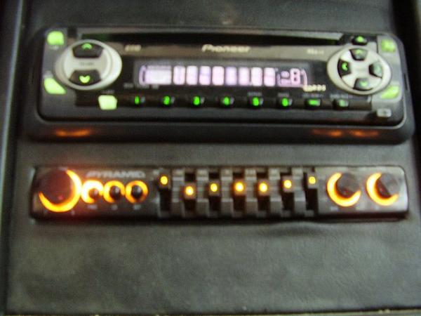

o 13.05.2007, 01:52 | TomasW

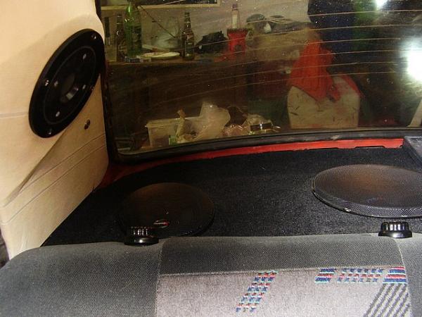

mdf s výškáčem přijde potáhnout buď černým kobercem nebo bílou koženkou.. to se zatím dohadujeme :-) takže prozatím potáhlé původním tapecem

o 22.05.2007, 16:57 | MathesM3
Jak jsi to plato čalounil? Já jsem zatí čalounil jen rovný plochy, takže tohle si zatím neumím moc představit...
o 23.05.2007, 22:36 | TomasW
je to koberec s "pogumovaným" spodkem... dobře se tvaruje, lepí se to chemoprenem... on změkne a pak to jde fajn
