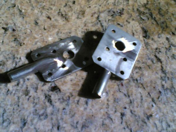

Ono se dá to plato z MDF na golfa přímo koupit, jenže za litr lol, kdyz si ho udelam tak mě vyjde na max 300 ale ty pantiky mě odrazuji :( na fáčku jsem uštáfl kousek kulatinky navařil to na kovovy čtvereček a bylo, ale moc košér to nebylo teda :D

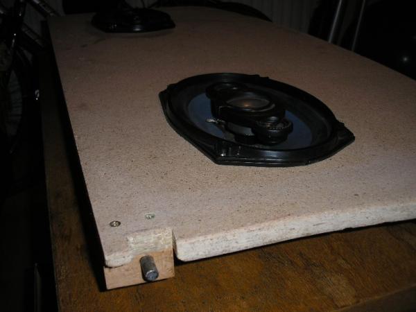

te to hranolek cca 3x5cm, lepený a ještě dvouma šroubkama přichycený k platu, vyvrtaná díra a do ní zatočený šroub, kterýmu se pak uřízla hlava a pantík byl na světě :o)))

Petura> podobný bastl jsem měl na minulém platu taky, akorát místo hranolku byl kovová čtvercová pásovina a šroub byl k ní přivařený. Přemýšlel jsem nějak origo panty ke dvířkám, ale nic sem zatím nenašel, asi mi fakt nezbyde než opět nějaký bastl :(((

General: to není žádnej bastl, to je jedniná "funkční" možnost, se podívej na origo plato jak to tam vypadá, je to stejný akorát z plastu, ale dej si plastovej pant na plato který i repro váží 20x víc než origo papundeklový ...
když tomu lehce zbrousíš hrany a potáhneš tak to vypadá dobře ;o)

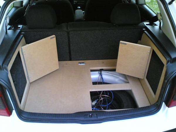

o 17.05.2007, 17:04 | General
Tak už to mám pořešené a jsem spokojen :P

Petura: rychlé, jednoduché. jdu do toho :D
General: bezkonkurenční...
