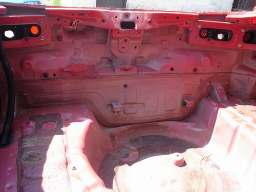

o 09.05.2007, 22:23 | Jeffry.j
foto k příspěvku  od Jeffry.j
o 09.05.2007, 22:26 | Jeffry.j

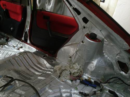

Nejprve vše sundat,očistit a konečně tlumit..
o 09.05.2007, 22:28 | Jeffry.j

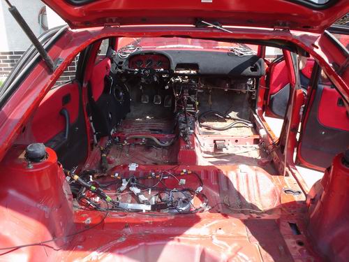

o 09.05.2007, 22:28 | redbullboy
ej ha :)) ideš pekna nato:) komplet odstrojiť a pak tlumit:))) good :)))

o 09.05.2007, 22:37 | Jeffry.j
redbullboy: mám pomalé připojení,tak reaguju až ted...

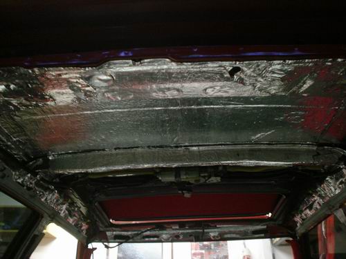

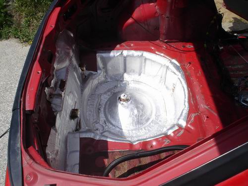

Jinak ano,podlaha je tappajomat 2mm a střecha i šíbr je Sikadamp
víš co,raději jsem to komplet vše odstrojil,snad to někdy dám do původního stavu:-)) ale asi jo,zítra s tím jedu na výměnu pár věcí k mechošovi...
o 09.05.2007, 22:40 | Jeffry.j

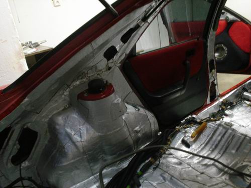

Jinak jsem s tím moc nešetřil,chtěl jse prostě vytlumit vše co se dalo... ještě nemám nijak vytlumené dutiny na sloupcích vzadu... ještě musím vytlumit zadní dveře a asi určo i zadní nárazník,ale na to nezbyl materiál...Přední dveře jsou už vytlumené..

o 09.05.2007, 22:56 | redbullboy
jak vidim tak si si dal natom zaležať nadtym odstrojovanim:D:D:D
aj ja budem niečo take robiť ale nie až tak asik:)))
inak koľko si použil tappajomatu a koľko platov sikadampu?:)
o 09.05.2007, 22:57 | Jeffry.j
Duris:njn:-)) chtěl jsem to mít poctivě udělaný...
o 09.05.2007, 23:02 | Jeffry.j

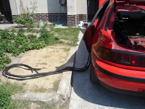

redbullboy: s tím přichycením kabelů si hold ještě budu muset pohrát..
jinak ale dá seříct takle už to mám nějakou dobu,samo,ne až tak do detailu odstrojené,ale je fakt,že jednu sedačku tam mám nějakej ten měsíc:-))
spotřeba 4pláty tappajomatu(těžký jak blázen) a 10 plátů SikaDamp

a k čomu je dobre vytlmiť podlahu v aute???:)))) ja som vylmil kufor tappajomatom a nespozoroval som nejaky rozdiel :)
aj tak to drnči aj tak:D

chtěl jsem to komplet odhlučnit a vytlumit,k čemu je to dobré snad někdy poznám,ale mě to na rozdíl od tebe asi nebude drnčet:-))
myslím,že poznám rozdíl,neboj...
o 10.05.2007, 00:55 | tappaja
Zalep ty dutiny! Pokud tam nepotrebujes mit pristup, tak je prelep, tudy se muze sirit zvuk/hluk...
o 10.05.2007, 09:11 | Jeffry.j
tappaja:ještě na tom zapracuju,dám na tebe,díky:-) jen ted nemám matroš...

o 10.05.2007, 17:49 | Jeffry.j
Pagoš:díky:-)) mám od koho se učit.... viděl jsem tvé foto na tlumení.cz tak jsem se rozhodl,byl jsem sice na vážkách,ale když už,tak už:-))
Duris:kolem 6tky.... to ještě nemám zadní dveře...
o 10.05.2007, 17:55 | Ricci
Super,len aby ti ta tappaja neodpadla zo strechy tak ako mne....
sikadamp drzi podstatne lepsie

o 10.05.2007, 23:04 | Jeffry.j
Ricci:jak psal Lukaash,střecha i šíbr je Sikadamp... a je to pravda,drží o moc líp než tappajomat... Ted poklepám na střechu a je jako z betonu....to ale nemůžu říct o kufru,nejsem si jist,ale řekl byc,že Sikadamp tlumí mnohem lépe.. Mám sikadampem polepené i přední dveře a je to takový bitelný,jako z betonu...
o 11.05.2007, 08:34 | tappaja
No jo, SikaDamp je samozrejme lepsi, ale je to taky cenove v pomeru cca 1500 vs. 450Kc za m2...
Porovnavej porovnatelny
