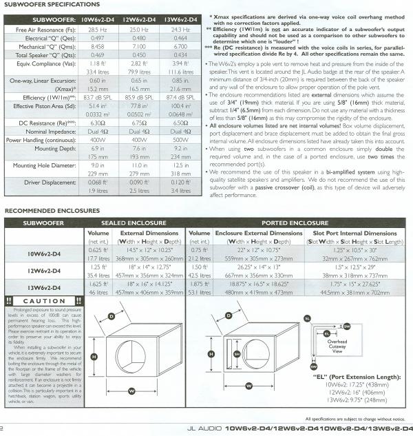

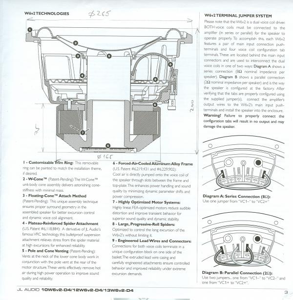

loni jsem měl sw JL 12W6v2D4
měl jsem ho v uzavřence a za sedačkou membranou směrem od řidiče
na letošní sezonu jsem pořídil tentýž sw, ale v 10 ce
uvažuji jestli nebudě vhodné využít otvotru v zadních sedačkách - určené pro převoz dlouhých předmětů a sw otočit do tohoto otvoru. zkoušel jste to někdo? nevím ale, jak to bude v praxi možné vzhledem ke stavbě ozvučnice a velikosti sw.
jinak auto je oktávka 2ka a ozvučnice uzavřená.jestli se někomu bude chtít vypočítat a produmat, tak budu moc rád.
jestli mě přesvědčíte o tom, že to asi bude blbost, tak prosím o pomoc výpočtu ozvučnice klasika se zkosením vzadu 65 stupnu.
jinak nevím přesně, která hodnota se připočítává - myslím objem koše.

ak mas sedana, tak urcite vyuzi ten otvor, v combiku nie je problem to mat otocene oproti 5tym dveram, cez plachtu zvuk krasne prejde dopredu, 10W6ka u mna odskusana, bolo to gut
este jedna moznost v sedane je vyrezat do plata znacny napr. klinovity otvor, potom mozes pouzit system ako v combiku
idealna ozvucnica podla vyrobcu je okolo 20L vratane objemu kosa
