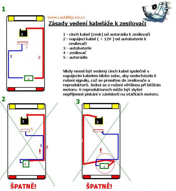

o 08.06.2007, 22:56 | jarececek
tady cosi o vedeni kablu je
foto k příspěvku  od jarececek
o 08.06.2007, 23:02 | mourl
Trochu OT. nejdříve jsem podle rad dal do auta verzi č. 1 a rušilo to :( protože většinou co jsem se s auty setkal tak většinou na levé straně vedou kabely org. instalace.Proto jsem přistoupil k radikálnímu rozhodnutí a to dát varinatu 2 což je v podstatě uplně nejhorší a žádné rušení se nekoná.Pravá strana automobilu byla uplně prázná žádné org. kabely.Signály se nijak s napájecím nemlátí. Asi jde hlavně o to jak auto má vyladěný alternátor. U minulého auta jsem taky dal varinatu č2 a hned jsem předělával a dával jsem signálovky do prostřed kolem tunelu.A taky to bylo OK
Chapu že ten nákres je zhruba. Ale ne vždy to platí.
