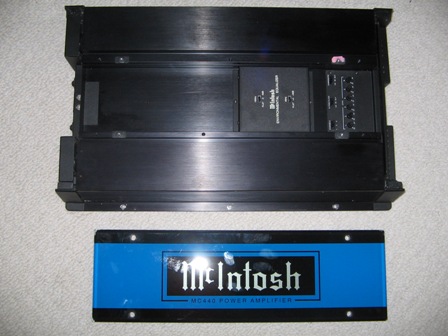

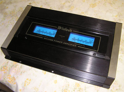

Tak me potkal problem. Vypada to ze mci zacal zlobit. Posloucham, posloucham a najednou se rozsviti "powerguard". Promeril sem vsechny kabely, ty jsou ok. Tak sem se pustil do zesiku abych se podival, jestli se do nej nezakutalel nakej binec. A tak sem udelal par fotek. Jde videt ze je to starsi kousek. Skoda ze nevypada tak jak to hraje - vetsinou to byva naopak :)
Pacient:
foto k příspěvku  od Milhauzz

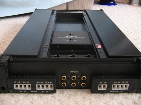

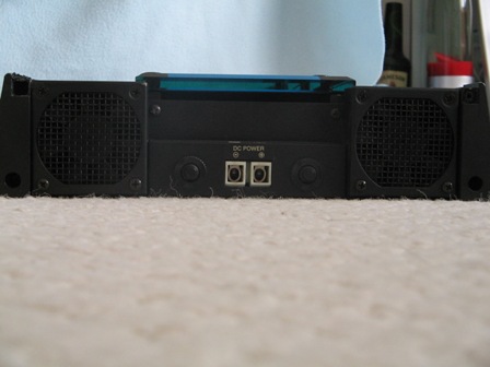

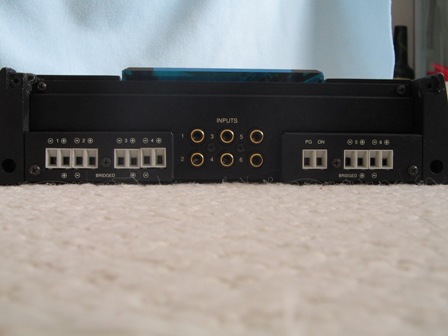

o 05.05.2007, 16:18 | Milhauzz
Vstupy a vystupy:
Napajeni:

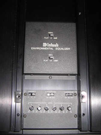

o 05.05.2007, 16:19 | Milhauzz
Nastaveni gainu a eq:

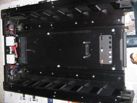

Spodni kryt pryc:

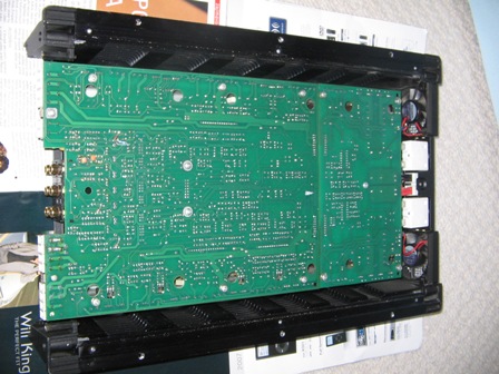

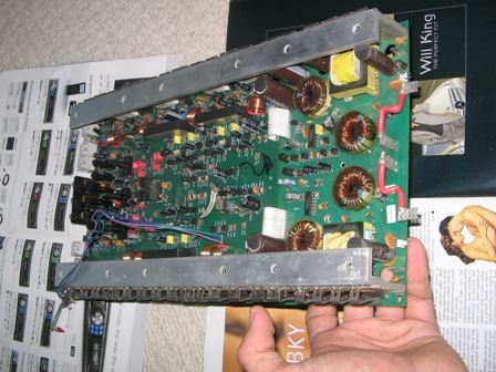

o 05.05.2007, 16:22 | Milhauzz
Elektronika fuc:

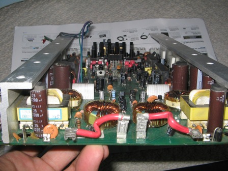

Srdce zesilovace:

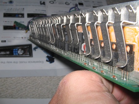

o 05.05.2007, 16:23 | Milhauzz
Vykonovy stupne a jejich chlazeni:

Dvojity zdroj, jde videt ze je "oddeleny" od zbytku:

o 05.05.2007, 16:45 | deadmeat
ja by som dal medzi tie vykonove stupne a ten plech na chladenie niaku teplovodivu pastu co sa pouziva na procesory...by sa lepsie odvazdalo teplo
o 05.05.2007, 18:36 | feeroo
teplovodiva pasta na procesory je somarina, lebo pri vyssich teplotach sa stava aj elektrovodiva......su na to ine pasty, ale pokial tam to oranzove uz bolo, je to urcite dobre, McIntosh vie co robi....a ja vo svojich zosilnovacoch pouzivam silikonove podlozky, ktore nepotrebuju ziadne pasty a maju vybornu tepelnu vodivost
o 05.05.2007, 18:41 | doronel
Viděl jsem video z výroby Genesis (bohužel, už na té adrese není dostupné). Tam dávali pastu, pak takovou fólii a znovu pastu. Ptal jsem se jich, na co tam je ta fólie a je tam právě kvůli izolaci.
o 05.05.2007, 18:50 | feeroo
aj tie silikonove podlozky su elektricky izolant, ved preto sa tam davaju....najlepsi prenos tepla by bol, keby obidve plochy boli vylestene a poriadne k sebe pritlacene, ale to by potom takmer kazda vykonova suciastka potrebovala samostatny chladic oddeleny od ostatnych
o 05.05.2007, 19:24 | Ricci
No jo, co by si cakal od historickeho zosiku...
o 05.05.2007, 21:48 | soda
jako tepelne vodiva pasta se da pouzit Silikonova pasta pro elektotechniku. v praci ji na tyto ucely pouzivame. soucastku, co produkuje teplo natrem silikonovou pastou, priplacnem slidovou podlozku, pak natrit pastou podlozku a priplacnout na chladic
o 05.05.2007, 23:36 | Milhauzz
Ja bych to tam nechal jak to je. Muzeme o teplovodive paste diskutovat donekonecna. Ale pokud tenhle zesik jede uz nekolik let, kdo vi kolik, tak bych urcite do konstrukce nezasahoval. Neni to kilowatove hovado a ty dva vetracky ho uchladi uplne s prehledem.

Je to v poradku, sem blb, nasledujici situace byla pricinou:
Zesilovac sem mel upevneny na sedacce. V sedacce je plech. Vypada to, ze pouzivanim slapeni sedacky se opotreboval nater na pantech. Takze plech v sedacce byl nekdy na kostre a nekdy zase ne. A to delalo bordel. Zesilovac je tedy naprosto v poradku. To se mi ulevilo.
