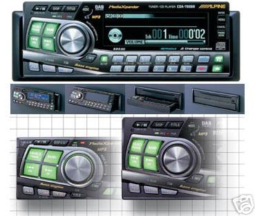

Zdravim, prosim kdo by vedel,zda se 7998 vejde do escorta - 1din starsi typ. Jde o to jestli bude dost mista pro panel smerem nahoru, protoze tahle Alpinka je 1,5din? ? Diky moc

no ono zas tak pravdu nemáš , ona je 1 din ale vysuvný panel je 1,5 din , je potřebné akorát počítat s vysuvným panelem
o 01.05.2007, 22:54 | clown
jako Rom octa
spis je otazka u tebe, jak moc mas utopeny radio v palubce ..
foto k příspěvku  od clown
o 01.05.2007, 22:59 | Rom_octa
myslím že se o ale dá napolohovat , nevidm v om velký problém , jinak radijko velmi dobré kvality , měl jsem ho

Jo jo jen panel ma 1,5din. . je to dost utopeny,tak jestli ma nekdo zkusenost nebo ho v escortu uz mel? Foto šachty nevlozim,jsem na mobilu :-(

o 01.05.2007, 23:09 | clown
panel se naklapi podsununutim spodni casti ..,
takze koukni na stavajici radio, a mrkni zda mas cca 3cm nad nim misto ..
pokud ne, kup jiny auto :o)

o 02.05.2007, 07:58 | prohifi.cz
ja se akorat obavam, ze ackoliv to radio ma naklapeci panel, tak jako u ostatnich alpinek ten panel vyjede, nejdriv si zase typicky cvakne k radiu a pak az se napolohuje, tj. musi tam byt misto jako kdyby panel mel jezdit stale bez polohovani
snad to nekdo pochopi jak jsem to myslel :-)

Pokud úplně zasuneš rádio tak to nepujde. Vlastní zkušenost.
