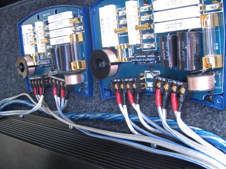

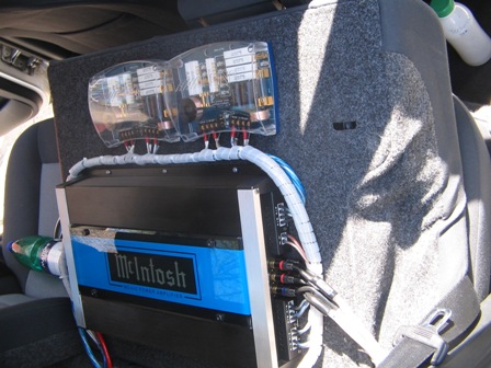

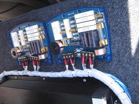

Nu, pro nektery je lasky cas a ja sem se rozhodnul, ze trochu te lasky obetuju avemu audiu. Ukoly sem mel dneska jasne, upravit kabelaz na vyhybkach a zasilovaci.
Na zesilovaci slo jen o stahovacku pro zakonceni kabelu. Na vyhybkach slo o vidlicky. Pak, jak jinak samozrejme, odladeni celyho systemu jeste a jeste a jeste ....
Uprava kabelu na zesiku:
foto k příspěvku  od Milhauzz

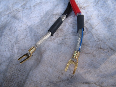

o 01.05.2007, 15:22 | Milhauzz
Pak rozdelat stavajici stav. 24 sroubku, pred tim to chtelo cigarko a hlavne davat sroubky na jedno misto aby se nepozraceli :)
o 01.05.2007, 15:23 | Milhauzz
Pak vzit kazdej kablik, natahnout na nej cervenou ci cernou buzirku. Stahovaci pasku, zastrihnout, ocistit technickym benzinem, zacvaknout klestama do konektoru:

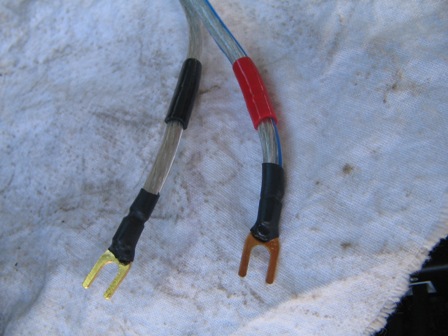

o 01.05.2007, 15:24 | Milhauzz
Zapalovac a smrstovaci buzirka. Takova pitomost, ale mam z toho radost. Ja vim, lip to hrat nebude, ale pro pocit z dobre isntalace je to k nezaplaceni :)

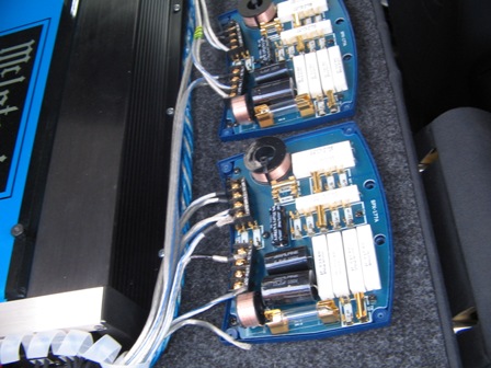

o 01.05.2007, 15:26 | Milhauzz
Po zapojeni to zaclo vypadat takhle, lepsi jak predtim si myslim.

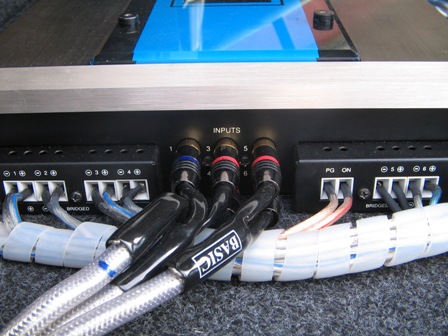

o 01.05.2007, 15:27 | Milhauzz
Pak trosicku kultura kableu. Svazovaci pruzina + stahovaci pasky.
A hotovo. Sice neni podle myho vkusu, chtelo by to udelat "jinak", ale zatim neni napad. Prozatim to takhle nejak bude.
o 01.05.2007, 15:36 | Milhauzz
No, priste se vrhnu na napajeci kabelaz. Na ni mi chybi smrstovacka a u zesiku by to chtelo nejak uchytit, at to trochu vypada. Kazdopadne dnes jsem opet laboroval se zpozdenim. Uz se skoro zda ze to na me hraje primo "ze skla". Prestalo to rvat primo z repraku, ale jeste to chce odladit po malinkych krocich. Zalezi hodne na muzice, hlavne u vokalu je to porod.

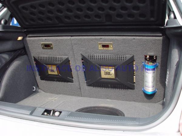

o 01.05.2007, 20:59 | Fridom
Dani vidlicek a izolace kabelu na jednicku, ale ten zesik jestli dobre vidim je danej na zadnich operadlech a to je dle meho nehezke a ty kabely by chteli taky schovat. Jinak taky bych si rad delal takove dodelavky, ale to az za moc dlouho :-(
o 01.05.2007, 21:03 | Milhauzz
Mas defakto pravdu, na sedackach to neni nijak hezke. Porad premyslim jak na to. Mozna bych to na te sedacce nechal, jen to necim prikryl. Preci jenom chci nechat auto tak jak je, z prace do prace a kdyz pichnu, at to mam neomezene k rezerve nebo kdyz na to prijde, tak k vymene zarovek. Ale ja na to jednou prijdu a udelam to trosku hezci :)
o 01.05.2007, 21:04 | Mario
rad bych poslechl :-)
o 01.05.2007, 21:27 | Fridom
Uz jsem videl zesiky dane na zadnich sedackach a byly zakryte, az budu u pc tak ti sem tu fotku hodim, pro incpiraci :-)
o 01.05.2007, 21:29 | Milhauzz
Me uz neco i napadlo, ale posilej posilej ...
o 01.05.2007, 22:38 | Biturb
Muzu poprosit taky o foto.. budu davat zesy taky na sedacky..dekuju..
o 01.05.2007, 22:59 | Kotva
Hezky jsi si vyhral, ale ja bych asi spis pajel nez lisoval, nejak jsem v to ziskal vetsi duveru :-)
I kdyz verim, ze kdyz se ty vidlicky nalisuji dobre, ze to taky neni spatny, nevim, je to mozna na delsi diskuzi..

o 03.05.2007, 19:23 | Machča
Milhauzz : taky si davam tu praci ze kazdej kabel na koci pretahnu smrstovackou a svazky v aute jeste prevazuju tesa paskou
