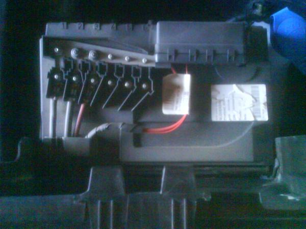

no kvoli muzike budu meniť baterku ale baterka je väčšia ako origo box. takže by mi trebalo nejako prerobiť /odstaniť box.
nema niekto nejake foto ako by to mohlo vypadat???
ide mi hlavne o tie poistky ktore sa nachadzaju v boxe nad baterkou, ako ich presunuť alebo ...
bude mi stihať dobijať 70A alternator 90Ah gelovu baterku ?
prepačne kvalitu foto ale je to fotene mobilom...

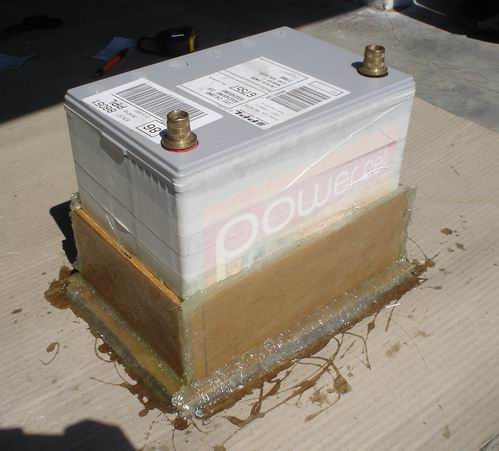

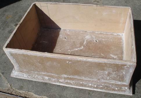

redbullboy:nevím jak to přesně myslíš,ale já ted tvorí cosi podobného....
základ je překližka a zbytek laminát... Jinak pojistková pouzdra budu mít na baterce,určo tam udělám nějaký držák,ale budou na baterce....
Tak nějak nevím zda by to odpovídalo EMMA??

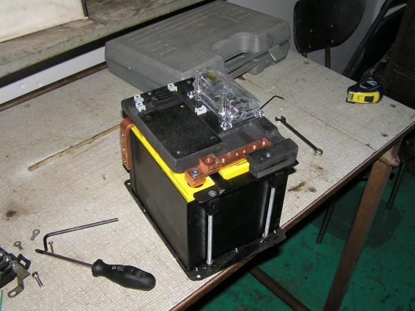

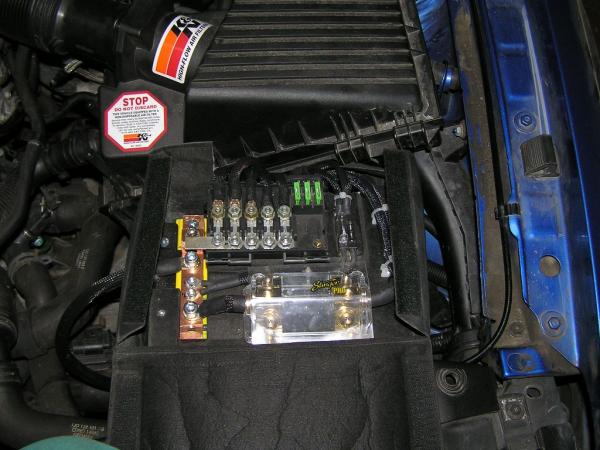

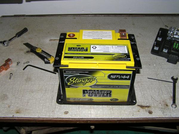

V Golfu 4 to muze vypadat i takto (originalni baterie byla vetsi a vyssi)...

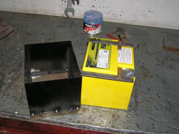

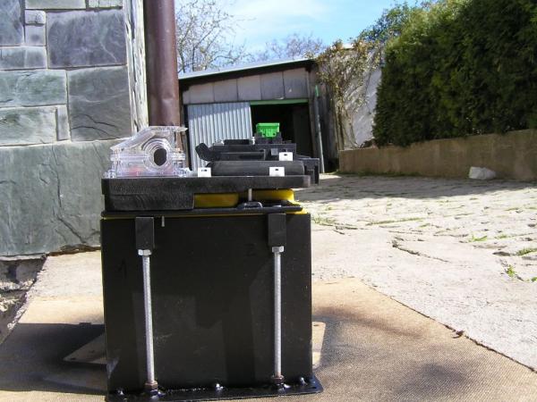

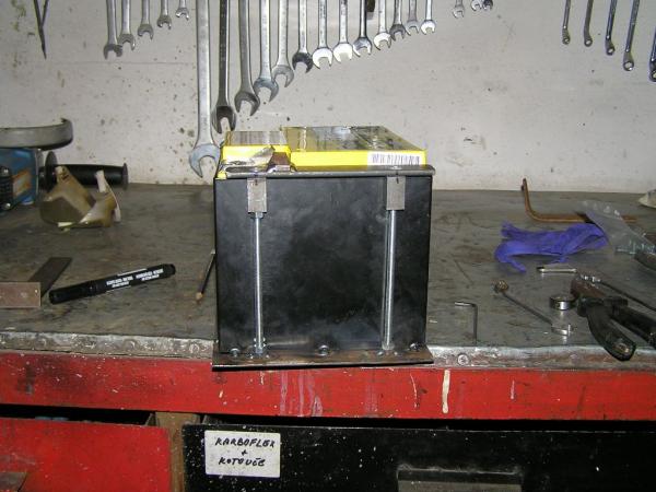

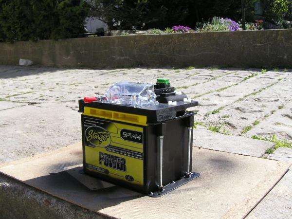

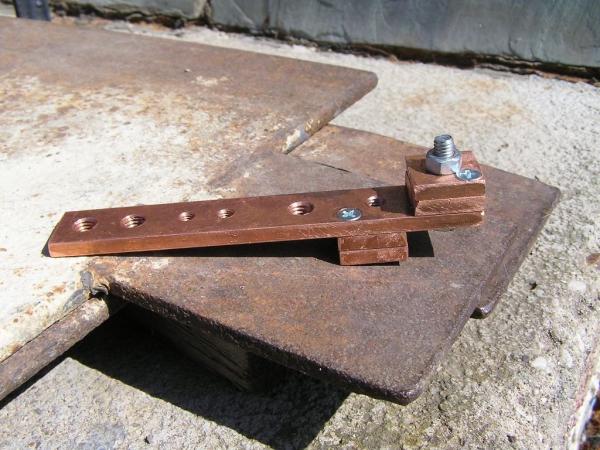

o 02.05.2007, 06:09 | Stofi
Vyhoda byla ze Stinger dodava tyto baterky s plechovym kastlikem. Takze "stacilo" pribodovat zespodu 1,5mm plech, M6 maticky pro zavitove tyce a svrtat na plechu diry pro prisroubovani k puvodnimu nosnemu plastu v aute.
Vyroba MDF nosniku pojistek, medenych terminalu a uchytu pro baterku zabrala zhruba 3 dny prace.

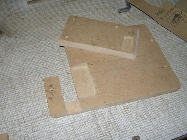

o 02.05.2007, 18:00 | redbullboy
stofi: nemohol by si uroiť lepšiu foto MDF nosniku pojistek, medenych terminalu a uchytu pro baterku??? :))
inak moc hezke:)
