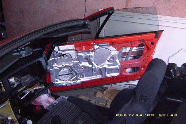

moje prvni tlumeni :-)
foto k příspěvku  od Lukaash

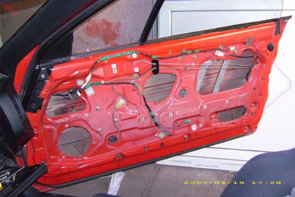

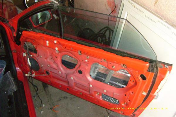

o 30.04.2007, 08:13 | Lukaash
po sundani tapecu... (nechapu, ze nebyla prilepena vyztuha na vnejsi plech dveri)

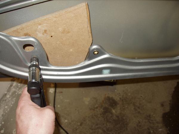

o 30.04.2007, 08:15 | Lukaash
prilepeni vyztuhy

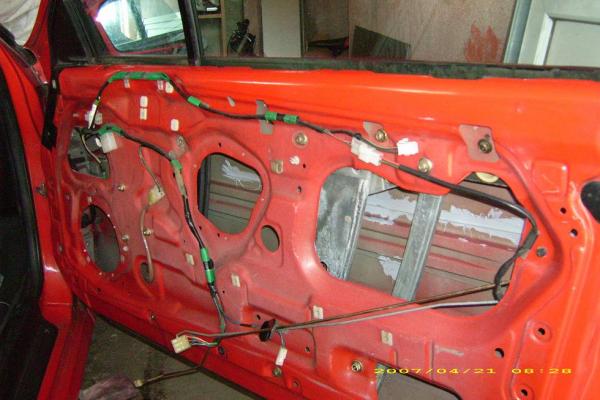

o 30.04.2007, 08:16 | Lukaash
polepeni vnejsiho plechu (cca 0,45 m2 Tappajomatu 3mm)

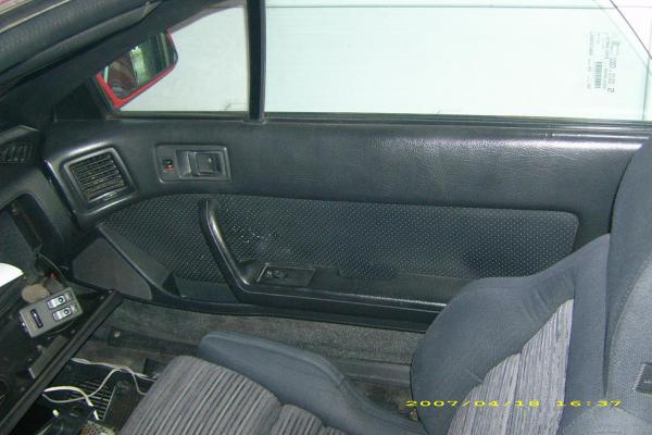

o 30.04.2007, 08:18 | Lukaash
skoro hotovo :-) (2mm Al plech, sroubovano do nytovacich matic)

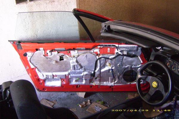

o 30.04.2007, 08:19 | Lukaash
Leva strana hotova (temer)...
o 30.04.2007, 08:23 | Lukaash
kabely zabaleny do papirove TESA pasky...
