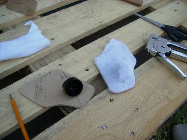

tak jsem se nechal ukecat a udelal jsem dneska lehounkou montaz muziky do Xantie..radio Alpine 9855...a repra stara dobra skola Hertz HSK165...jsou to jeste z te puvodni dobre řady...dbeře klasika...lehounce vytlumit atd...radio klasicky zapojit...samo nove kabely...a vyroba domečku na vyšky...treba se to bude nekomu hodit jako inspirace...
foto k příspěvku  od Kapka

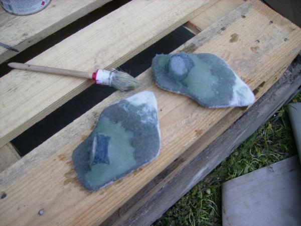

o 29.04.2007, 23:40 | Kapka (M)
klasicky laminat...

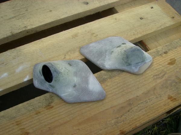

o 29.04.2007, 23:42 | Kapka (M)
pak kytovani..brousšni..kytovani..brouseni...

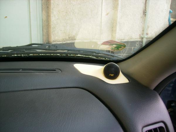

o 29.04.2007, 23:47 | Kapka (M)
a hotovo..jeste vymyslim povrchovou upravu..nechce se mi to potahovat koženkou..s nekym jsem mluvil na nejakem srazu že koupil cernou barvu ve spreji...udelato podobny povrch jako je palubka..takove ty vrasky...nekde pry v OBI..nemate nekdo typ???

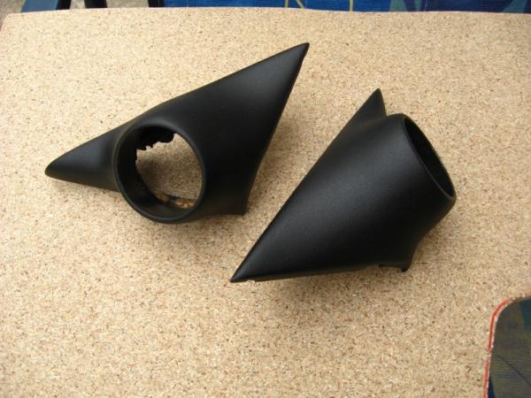

o 30.04.2007, 12:10 | Boďa | Upraveno: 2007-04-30 12:12:01
Tohle mi am udělal jeden autonatěrač.
Cenu ale radši nechtějte vědět...
foto k příspěvku  od Boďa

o 02.05.2007, 20:15 | Boďa
Dělali to maníci co se živí stříkáním aut.
Je to akrylát s matovadlem a nějakým rychlým tvrdidlem. Na omak se to ale může zdát někomu dost "ostré".
Ale za tyhle dva domky chtěl pětikilo.
