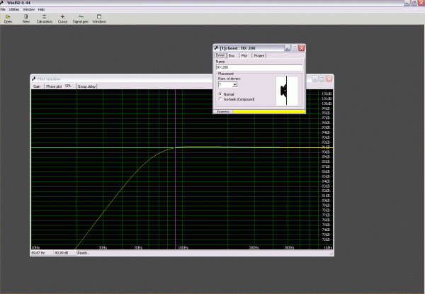

o 26.04.2007, 14:07 | whiskadelic
Driver : HX 200
Project by : whisky
Project for : you
Number of drivers : 1
Box type : Closed
Box size : 14,0 l
Relative
Freq Gain SPL
[Hz] [dB] [dB]
20,00 -20,48 70,52
25,00 -16,53 74,47
30,00 -13,31 77,69
35,00 -10,62 80,38
40,00 -8,35 82,65
45,00 -6,45 84,55
50,00 -4,87 86,13
55,00 -3,58 87,42
60,00 -2,56 88,44
65,00 -1,77 89,23
70,00 -1,17 89,83
75,00 -0,73 90,27
80,00 -0,41 90,59
85,00 -0,18 90,82
90,00 -0,01 90,99
95,00 0,10 91,10
100,00 0,18 91,18
o 26.04.2007, 14:22 | whiskadelic
krivka
foto k příspěvku  od whiskadelic
o 26.04.2007, 16:19 | wattman
tyhle krivky v simulaci na uzavřeku dosahnes ve WinISD u kde jakyho wooferu...:-))
Ono taky zaleží,zda jsou vubec ty TSP spravny..:-))
Drexon nebrat-citlivost dobra,ale zbytek na pikaču...

o 27.04.2007, 08:21 | whiskadelic
Takže ty křivky jsou vymyšlený? :)))
