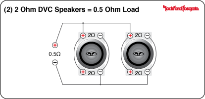

Potrebuji poradit skrz zapojeni woofwru ktere maji dve civky po 2 ohmech ale mam monoblok ktery je stabilni do jednoho ohmu poradi mi tu nekdo? Mam ty woofry dva a potrebuji je zapojit do jednoho ohmu pujde to nejak?

a jak je mam pripojit abych z nich dostal ten 0,5 ohm? kdyz je dam paralelne tak mam 2 ohmy a netusim jak je mam pripojit abych z nich mel jen 0,5

zapoj cívky paralellně a pak i suby na sebe paralelně
o 24.04.2007, 21:42 | Escudo
nebo písni na info@mds.se
0,5 zapojíš tak že dáš všechny 4 cívky samostatně na + i - zesíku

Pockej tomu nerozumim kdyz na ten monoblok pripojim ze vsech civek +i-tak je budu mit zapojene vsechny paralne a to do 2 ohmu ne?

a jak mam zapojit dva dvoucivkove woofry 2+2 ohmy do 0,5 ohmu to mi reknete
o 25.04.2007, 13:03 | Vita_Megane
Vse paralerne, tzn civky paralerne, dostanes 1 ohm a pak woofry par. a si na 0,5
o 25.04.2007, 20:19 | AUTOHIFICENTRUM Liberec | Upraveno: 2007-04-25 20:20:40
koukni sem...
foto k příspěvku  od AUTOHIFICENTRUM Liberec
