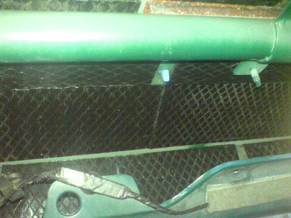

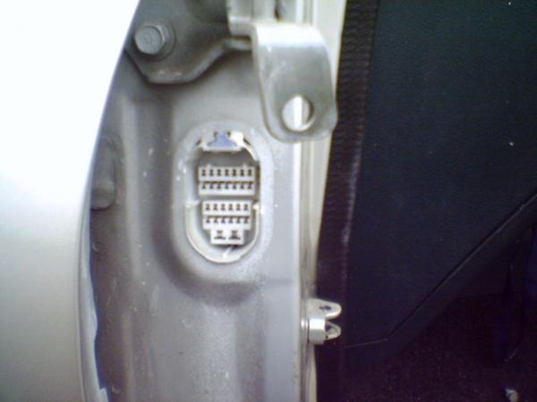

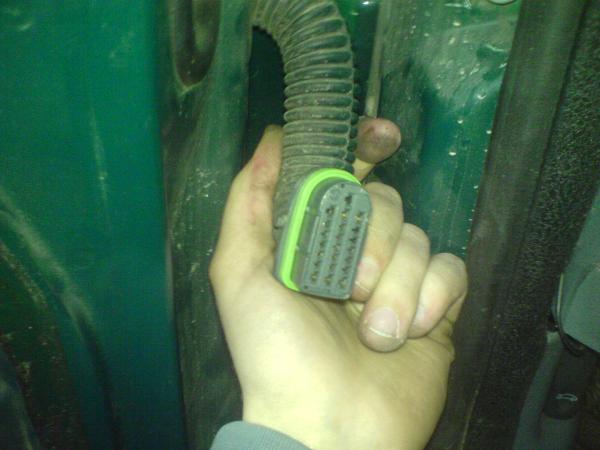

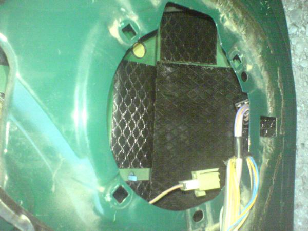

Tak jsem začal pomalu bastlit dveře, dneska zatím levé vnitřek. Fotky nic moc ( 750i ) ale snad se z toho něco pozná. Co vy na to? Stačí tak? Na tu plochu nad tou trubkou ( výztuhou ) jsem dal doprostřed ještě jednu vrstvu zhruba 50x25 cm co byl zbytek. Je to bitumit nebo bitumen nebo tak nějak. Poslední picture je ten problém, asi už řešilo hodně z vás, tak co s tím mám dělat? Místo na provrtání kablu tam skoro není, vrtáte to přímo přes plech? To se mi moc nechce :( Dík za rady
foto k příspěvku  od nickname
o 21.04.2007, 20:23 | sopta
já řešil to samé na svým Civicu 3D, nakonec se sundavaly dveře a vrtaly dveře :-(
o 21.04.2007, 20:26 | nickname
jak na to tak teď čučím, tak kdybych ten kabel před tou průchodkou rozdvojil a vrtnul v těch dvou místech u toho vrchu tak by se to možná vešlo, ale nemám tucha jak ten konektor vypadá vevnitř :( Je to megan 97
o 21.04.2007, 20:31 | sopta
jak tlustý kabely tam táhneš? 2x4,5mm2? Ty by se tam asi nevešly...
o 21.04.2007, 20:42 | nickname
2x2,5

o 21.04.2007, 22:03 | clown
jsou osazeny vsechny piny ? pokud ne, tak odvrtat nepouzite a mas misto hned .. :o))

o 23.04.2007, 09:45 | prohifi.cz
2 nickname - vsechny piny by nemely byt obsazeny, zjisti jake jsou volne, navrtej ty volne diry a protahni tam uz tu rozdvojenou dvoulinku - mel jsem taky megana a slo to tak
o 26.04.2007, 09:58 | iwi
Taky jsem to tak řešil, ale maximálně tam protáhneš tu 2,5 nic většího už tam nedáš, 4mm jsem tam nedostal ani za zlatý tele ;-)
