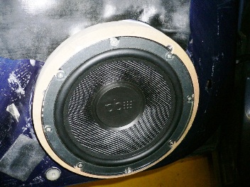

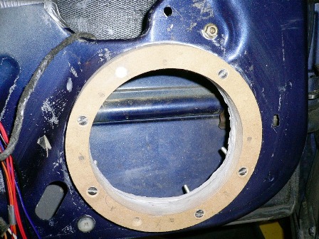

o 20.04.2007, 16:24 | jdoizo
Já jsem v minulém autě z 5x7 vyříznul otvor na 165mm a v pohode. viz foto
foto k příspěvku  od jdoizo
o 20.04.2007, 16:25 | jdoizo
auto fiat brava, také tento nevděčnej formát 5x7 , jinak mám doma redukce 5x7 na 130mm, kdyby si měl zájem
o 20.04.2007, 20:15 | CarMedia.cz
no pořešil bych to jako jdoizo, já jsem to jinak řešil mdf podložkou na velikost 130mm a do toho kompa.. :-)
