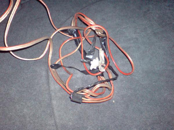

o 18.04.2007, 10:06 | H-Honza (M)

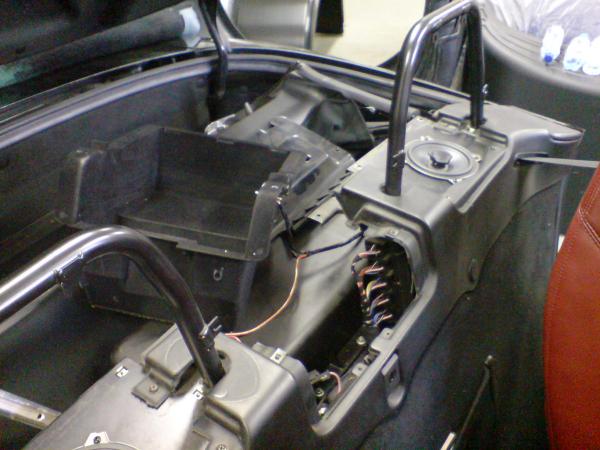

tohle jsem nasel vzadu.....
obstaravalo to napajeni zesilovace, stejne jako je tam podivnym zpusobem zmustkovany vysokourovnovy vstup do zesilovace, ktery je vyvedeny z tech zadnich repraku.

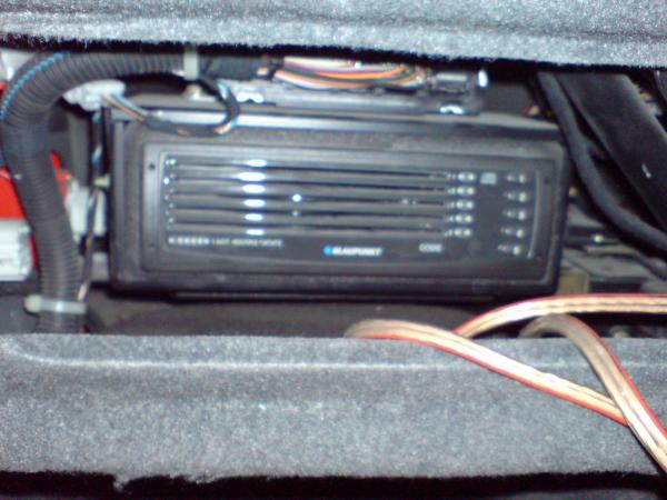

o 18.04.2007, 10:08 | H-Honza (M)
tady je menic Blaupunkt, kde jsem premyslel jestli by se nedalo uzmout spinani pro pripadny zesilovac....

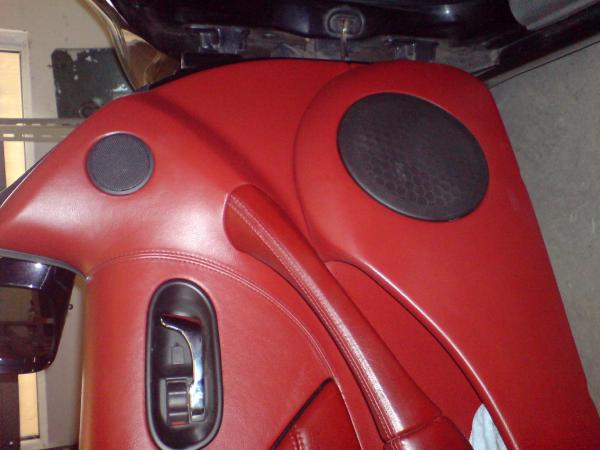

o 18.04.2007, 10:10 | H-Honza (M)

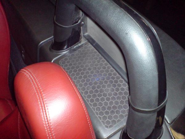

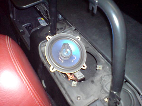

repra za sedadly prostor osazeny koaxialama, kdyz jsem to zkoumal jsou to asi dokonce taky 165mm, ale nemuzu zaboha prijit na to jak se k nim dostat a nechce se mi riskovat ze budou praskat packy nebo prichytky.

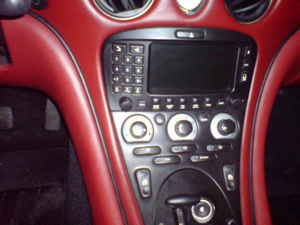

o 18.04.2007, 10:13 | H-Honza (M)
a tady taky nevim jak na to, v Maserati byli vylozene ochotny mi poradit jak vyndat radio.
Zkusim to pres US dealer kde si myslim ze tenhle problem nebude.

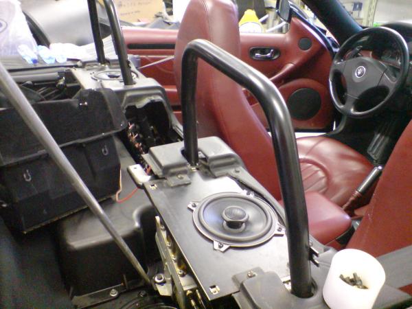

o 18.04.2007, 16:41 | H-Honza (M)
takze mam rozebrano, ted jen nevim kdo to slozi....
zadni prostor opravdu okupuji 130mm koaxialni repro MDS.
Nevim co to je za radu ale jsou to asi nejaky lowendy pac podle zpracovani a zvuku jsou opravdu hrozny.

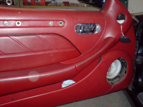

dvere byly celkem jednoduchy, ale pac jsem radsi vsechno kontroloval abych neojebal kuzi nebo mi neco neruplo tak jsem ty prvni delal skoro 2 hodiny.

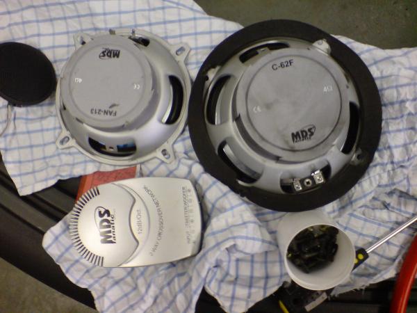

o 18.04.2007, 17:12 | H-Honza (M)

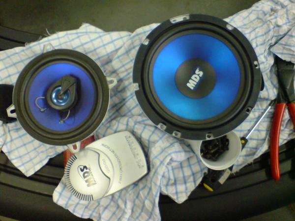

nechci vyvolavat zadny flamewars, ale tohle jsem z toho vydlabal ven.
Na lehkej test jsem si pujcil od kamarada nejaky Sony Xplod kompa i na tuhle sestavu to hralo o polovinu lip.

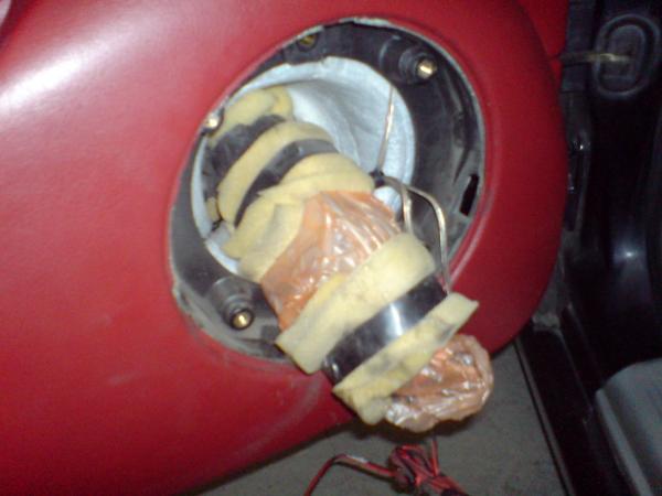

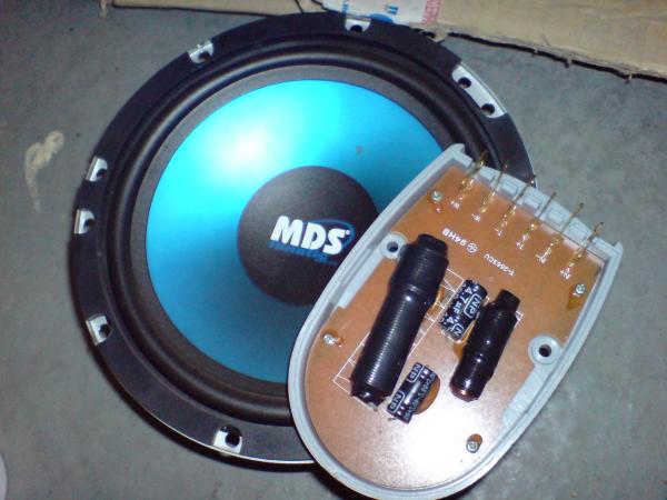

nevim proc tohle potrebuje tak velkou skatuli vyhybky .......
foto k příspěvku  od H-Honza

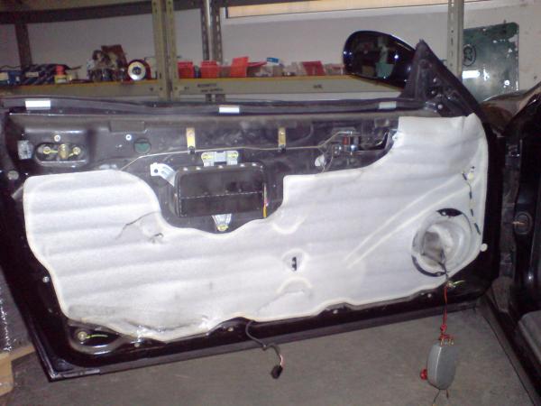

o 20.04.2007, 22:15 | H-Honza (M)

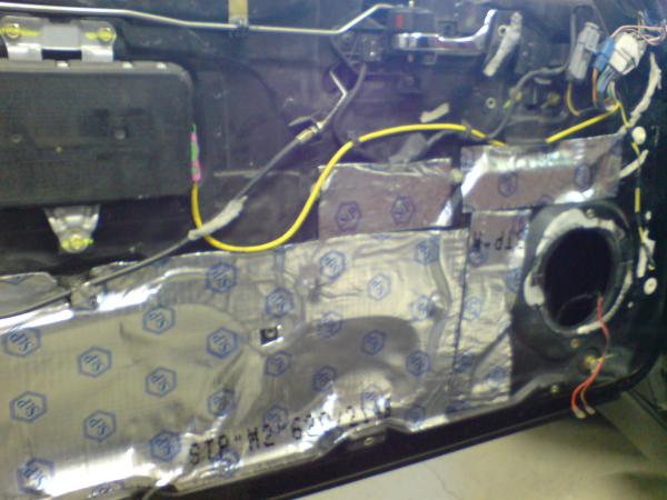

zlehka zatlumit dvere...... cela vnejsi strana plus zakryti der ve vnitrnim plechu

Jedinne co tam nefunguje je loudnes, jakmile ho zapnu i pri stazenych basech to zacne kreslit a chrcet, to origo radio ma asi nejaky problem, a vzhledem k tomu, jakym zpusobem nekdo "zmustkoval" ty zadni koaxy, docela to i chapu...

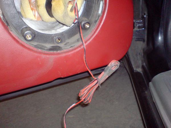

Navic jsem koukal, ze kompa ve prednich dverich byly osazeny tak, ze nechybelo malo a dotykaly se plechu dveri, spis bych tedy rekl ze se ho dotykaly jelikoz na levym repraku byla prodrena izolace konektoru ktery nesl znamky ojiskreni.
Nejsem montaznik, ale to co jsem tady zase videl jako praci firmy ktera se instalacemi zabyva, to jsem nechapal. Kroutilovy spoje v izolacce, v dobe konektoru, smrstovacek a pod., stejne jako vyhybka hozena zabalena v molitanu a igelitu jen tak do dveri, nebo kabely ktery byl nekdo linej ustrihnout a nakratit pac by musel pridelavat znova konektory taky hozeny do dveri...
