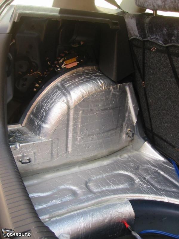

ja mam takto tlmeny kufor 2mm TS trošku som to pocitil ale neviem ako velmi:))
foto k příspěvku  od redbullboy
