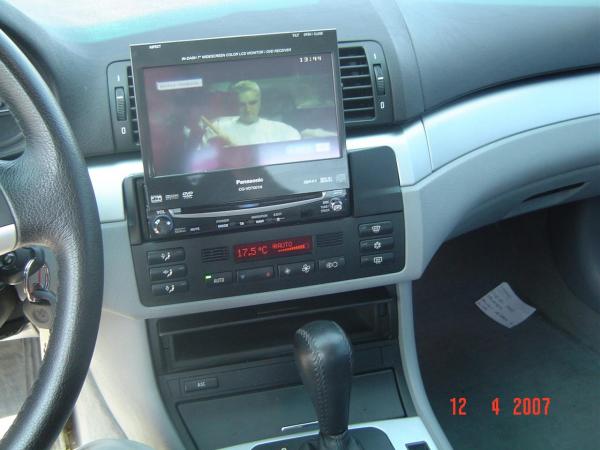

Chlapi jak je na tom tady tenhle Panak po zvukove strance? Asi zadnej zazrak co.. 2V vystupy predzesilovace jsem snad jeste nevidel:o))) [ Link ] chtel bych popachat hudbu do me nove E46 - budou zesy a repra Hifonics, ale nevim jak vyresit HU, jedine tenhle vymysl vyhodit a dat misto nej klasickej 1din ///A nebo Cla co? I kdyz nebudu lhat ze se mi tam nelibi:o) ale kvalita zvuku je pro me prednejsi.. Nebo jedine nekam jeste schovat poradnou HU a nejako to propojit s timhle? Nebo klasiku HU dobastlit pod ovladani klimy misto te prihradky, ale to je opravdu krajni reseni nechce se mi do auta vrtat takhle moc..
BTW E46 coupatko ma teda s konecnou platnosti 16cm ve dverich ze jo.. Nedelal jste je nekdo? Nejake pic z tlumeni / protahovani kablu by bodlo, diky:)

Heh a proč ten Panasonic jednoduše nenecháš tam, kde je, a nekoupíš k tomu Alpine RUX a PXA-H701? Kvalita zvuku pak bude taková, jak kvalitní je PXA.
o 12.04.2007, 18:29 | Shr3k
Panel RUX snad už někam jednoduše umístíš... (třeba do toho popelníku)

o 12.04.2007, 20:31 | Martyn
Protoze se v tom nevyznam tolik, proto se ptam tady, vime?
Co to je zac? Ale po Clownove prispevku me to vlastne ani nezajima:D ale nejake takove reseni by se mi libilo, podobna ale levnejsi alternativa by nebyla?:o)
Mno uplne nejradsi bych se v tom nestoural a zapojil vsechno na toho Panaka, nemate s nim nekdo zkusenosti jak je na tom s kvalitkou? Jak to hraje (chrchla) ted je opravdu usmevne..:(
Hlavne me znervoznujou ty 2V vystupy to je zlo asi co:(

12/04/2007 20:31 Martyn156: Proč jsi znepokojený z 2 V, copak máš zesilovač, který funguje až od 4? Však normální zesilovače mají běžně nastavitelnou citlivost dejme tomu 0,5-5 V. Stejně je na vstupu zesilovače potenciometr, který řídí zisk jeho předzesilovací části (a nebo dělí vstupní napětí ještě před ní).
