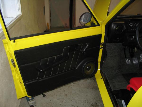

Jelikož táta má truhlárnu a s laminátem nemám vůbec zkušenosti, tak jsem si udělal naklonění repro z masivu a to konkrétně lípy, která se suprově opracovává a na zpevnění je pod repro železný kroužek se závitama přímo na repro. Celý doorboard je i přes dva šrouby přitažen k plechu dveří a na to že je to 120cka, tak ani při provozu na plné pásmo nic nerezonuje :o))

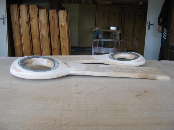

Na hrubo

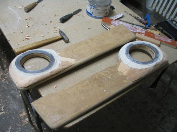

Na čisto

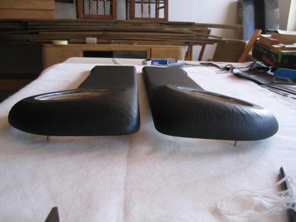

Očalouněno koženkou

Repro Mac Audio Protector 2.16 - ještě chybí mřížka je to.

All: Děkuji, včera jsem poslouchal a i přes malé natočení je to proti loňsku nebetyčný rozdíl na středech. Jsou daleko plnější a scéna se daleko víc slila s výškáčem na palubce a zlepšila se i lokalizace. Jsem teď spokojenej jak to hraje.
