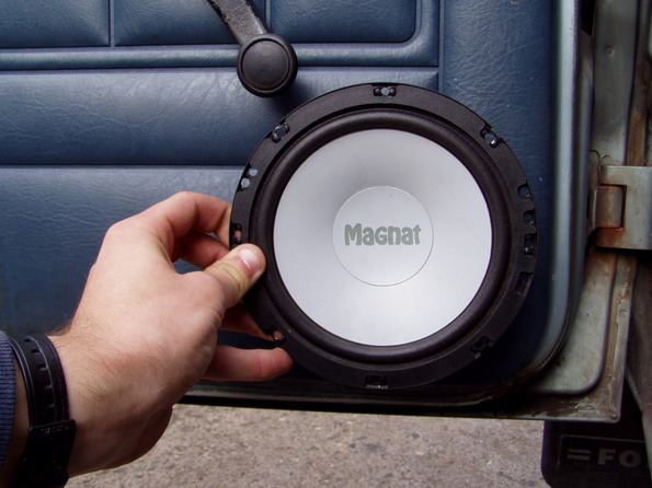

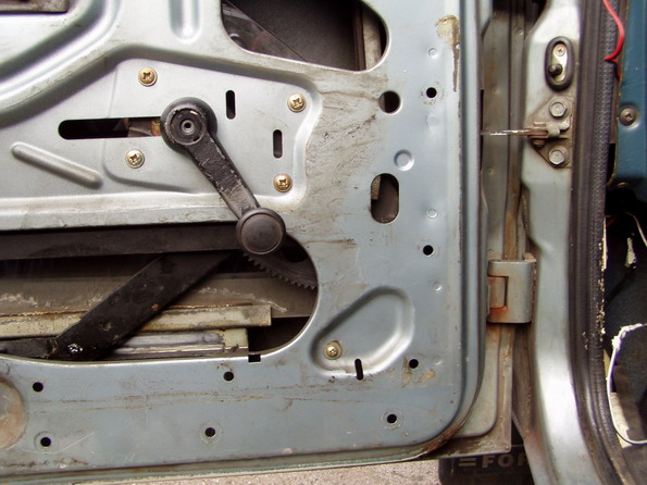

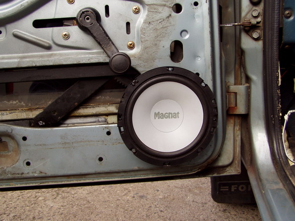

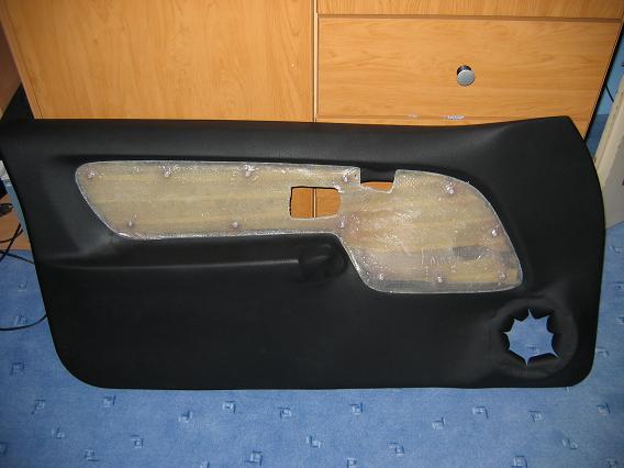

caues, potreboval bych poradit se stredobasama... Asi sem nasel misto kam by sli dat,ale je tam plech a zadna dira do dveri... Vadi to?
udelal bych nastavec z MDF krouzků,ale nevim jak to bude hrat kdyz za tim bude plnej plech...

o 14.09.2005, 11:21 | signum
MDF redukce určitě,ale snažil bych se vyřezat co možná největší otvor za reproduktorem.Zamozřejmě neuřízni stahování okna.
A nezapomeň pořádně vytlumit.
o 14.09.2005, 11:26 | signum

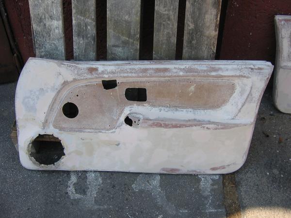

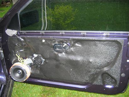

Taky jsem musel řezat :o)
foto k příspěvku  od signum
o 14.09.2005, 11:28 | Smrada (M)
Pokud nebude mit dostatecnou ozvucnici tak nebude basovat

o 19.09.2005, 10:56 | madaros
signum: mas foto celyho doorboardu? tu redukci udelam jako ty z par krouzku(teda snadno se to rika,ale netesim se nato :o( ale pak kdyz tam dam tapec,tak mi to bude couhat jak nakej komin a to nechvi :o) Takze to nak napojit na tu kapsu co mam... nevim ,nato uz nejsem dostatecne zrucnej...

signum: To si potreboval ten 1x1 m na jednny dvere co??
o 14.09.2005, 13:24 | signum
A sakra :o)
o 14.09.2005, 13:04 | signum
o 14.09.2005, 13:16 | madaros
sakra, narocna a zdlouhava prace :o( No uvidim, zatim vymyslim to MDF a pak se nak dostanu k celkovejm boardum, doufam...
