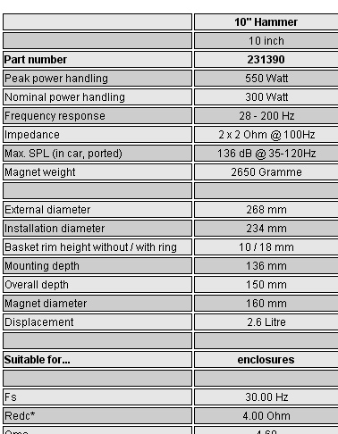

o 11.04.2007, 10:38 | Lucass
Tak na to subu. Rainbow je Handling power 300W Max.
o 11.04.2007, 16:23 | audioland.cz | Upraveno: 2007-04-11 16:25:21
Lucassi, ze ty se musis porad hadat.
300W RMS
550W MAX
technický data od Rainbow:
foto k příspěvku  od audioland.cz
o 12.04.2007, 09:21 | Lucass
:)) To neber jako ze se hadam, akorat pisu to co je na subu a to mi nikdo nevymluvi, ze to tam neni :)
Jinak vcera jsem typkovy nacvakal dutiky, oka atd. a jak jsem psal nakrmili jsme ho pres to LRxo cca. 300W vyhybku na kilo s utlumem 12dB a docela pohoda, ja jsem teda zvyklej na 12" ale kdyz to jinak nejde tak tahle 10" ma zvuk i tlak akorat.
