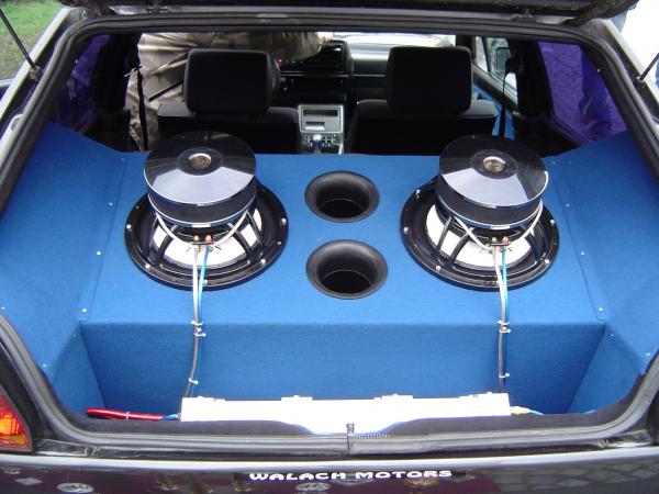

Tak, jsem kompletně připraven na letošní sezonu, kufr je hotov :-)), sestava Audiosystem X-ion 12-800 zesík Helix Dark Blue 1000.2, předek zůstavá stejný jako loni

nemeli by ty woofwery na dBDrag bejt otoceny??? :-)

co ja si pamatuju tak tady nekde mishan psal ze je na soutez otoci nebo se pletu?

Route88: přesně jak psal Machča, an měření je budu mít normálně ;-)

Paráda, jak máš zapojený SW na zes, 1SW na 1kanál na 2ohmy? jak stíhá helix ty 2 SW?

Petr UL: jo přesně na 2 ohmy na kanál, v autě je to solidní masakr, ale SW chcou podstatně víc, minimálně tak o pul kW na každý ,takže Helix jakstaks, ale chtělo by to opravdu silnejší , dávám jim vlastně jen RMS výkon :-)))

Petr UL:a dopadneš tak jak já co jsem měl na finále dB dragu, budou se ti hádat :-))))) bylo to divný, ale fakt to dělalo bordel, každý SW se hýbal jinak na stejný výkon u Helixu :-(

Petr UL: jako fakt, šílené, hlavně na finále dB dragu v SK mi to dělalo neskutečný bordel, sem měřil o 4dB mín, možná by bylo lepší, aby si udělal na každý SW zvlášť bednu, ale to zas nebude idealní na dB drag, šak uvidíš , no...
o 08.04.2007, 22:22 | Petr UL
no já mám na každý SW extra bednu, myslel jsem spíš že každej zes má trochu jinej signál z rádia než že vadí společná bedna na SW, no jak píšeš šak uvidím, čau Petr
