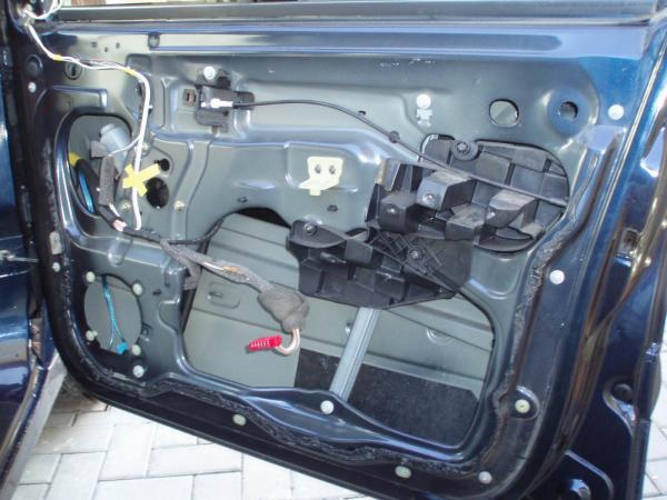

o 05.04.2007, 21:48 | brenky
mam podobny problem. Taky chci konecne dodelat dvere ale nevim jak vyplnit tu velkou diru dole. Nytohat ani varit se mi tam nic nechce? Napada nekoho neco? Dik moc.

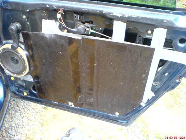

o 06.04.2007, 07:39 | Hnata
to co sem ted dam ber jen jako informaci - rozhodne si z te prasarny co uvidis neber nejake ponauceni - jen je to priklad jak ty diry zaplacat.
Takze nejdriv pretahnes pres ty diry tkaninu (tady na fotce u mne je pouzita papirova lepici paska) [ Link ]
tu pak dukladne premazes laminem (neboj se laminovani - zvladne to kazdej) [ Link ]
na to pak das dalsi vrstvu tkaniny (tady uz dokonce i u mne ji autor pouzil) [ Link ]
no a ve finale (Kupis mi tuhle fotku jiste odpusti - to je jeho hlava) to vypada takhle - ta zluta oplatka to je ono - ke dverim je to prisroubovany a jak spravne tady uz psali tak by to melo byt jeste premaznuty silikonem [ Link ]

Ahoj, tak tady jeden svůj názor jak se na to chystám já, vytlumit vnitřek, pak nařezat plechy a lehce je nabodovat, pak už jen přetlumit zvenku, polepit a myslim že to účel splní, a pokud se budu potřebovat dostat do dveří, tak myslim že ostrej majzlík bude stačit, je to hned ne?? :-))

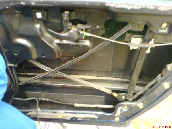

o 06.04.2007, 09:46 | clown
no ja mam podobne dvere .., tapecak mi leze dovnitr dveri, takze u mne pripadaj jen dve varianty .. bud neco jako Power Tape a povesit to na to .. nebo laminat .., nebo se na to vykaslat ..
jedna se moje zadni dvere .. prace na chvilku ..

o 06.04.2007, 09:47 | clown
foto k příspěvku  od clown
o 06.04.2007, 09:48 | clown
plech polepen platy Zealum .. slo to fajn
vyhybka prilepena ke dverim, ulozena do molitanoveho obalu ..

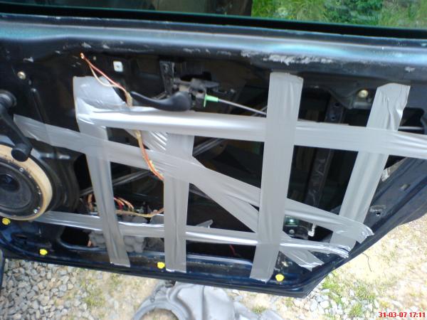

o 06.04.2007, 09:49 | clown
o 06.04.2007, 09:51 | clown
pak samozrejme docisteno,
pri prikladani tapecu jsem to jeste jednou horkovzduskou nahral, platy zmekly a nechaly se prohnout ..
o 06.04.2007, 09:52 | clown
no a pak jsem vymenil ten MDF krouzek za kovovej, pac tenhle byl moc vysokej a sirokej ..
