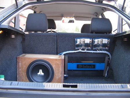

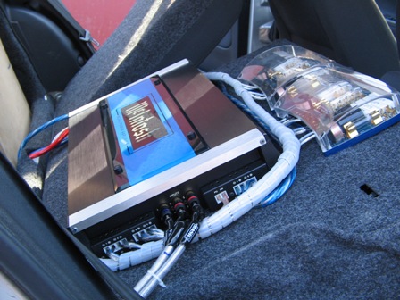

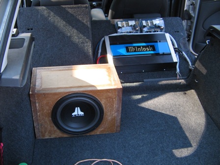

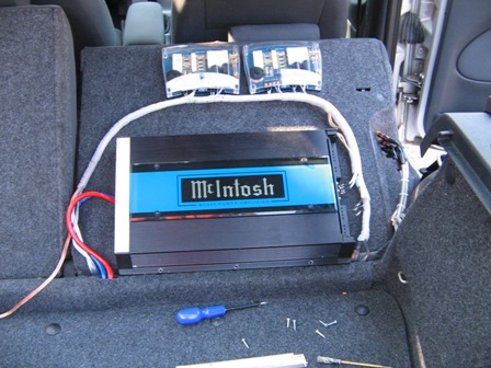

Netrvalo to dlouho, Oktavku mam rok. Rikal sem si, ze uz na to dlabu. Mno jo, jenze patrim mezi pacienty, takze sem se do toho zase obul. Fotky napajeni a detailu jsem nedelal, zadna EMMA se s tim delat nebude a myslim ze s timhle co tam mam by to vazne nemele cenu, pac takovoudle instalaci umi kazdej druhej. Ale nezbyva se nez podelit:

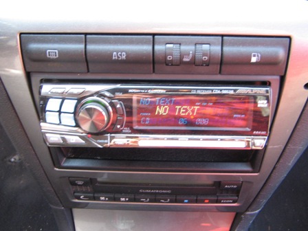

HU:
Alpine 9853R
1, Kvuli 2V vystupum, MCI zesik nema rad 4V, zkousel sem a delal to binec (praskani)
2, Design :) (vim, sem za vola)

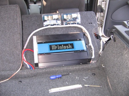

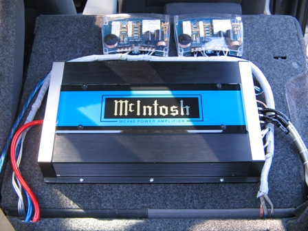

AMP:
McIntosh MC 400
4x50 + 2x100 rms pri 12V (pri 14,4 nemam tucha)

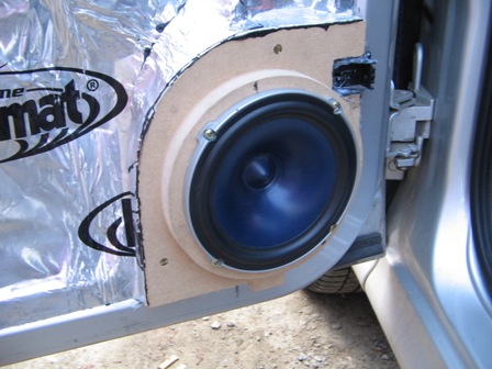

Kompa:
Apline SPX-177A, bimap

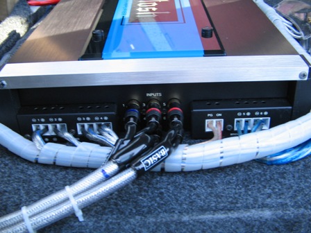

Signaly:
Basic - 13350
Repro kabel:
Basic - 30510 Silver
SW:
JL Audio 10W3v2-D4 (2x4 ohm)
Zapojeni:

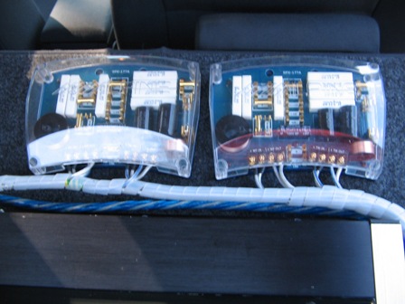

Predni kompa na Bi-Amp, 2x50rom do kazdych dveri
Woofer zapojen na 5 a 6 kanal. 2x100rms, dva kanaly, zadny mustek.
Komu by se zdalo ze 2x100 watt je pro woofer malo, muzu ho vyvest z omylu, shaft.cz ani ja sme tomu neverili, ze bude auto plny basu. Kompa vyuzivaji vyhybky, zadny dolni oerz (HPF), hraji full range. Basak oriznut na 80Hz, vyhybka na radiu 24db/oct.

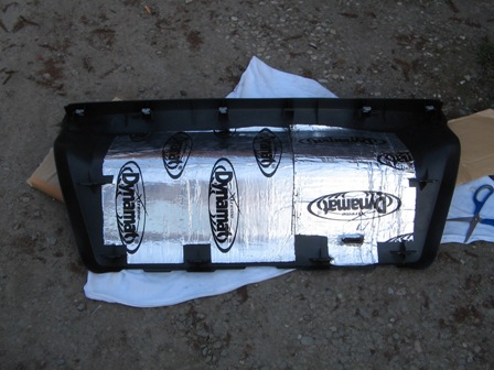

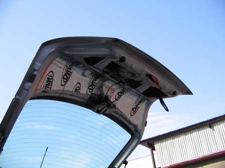

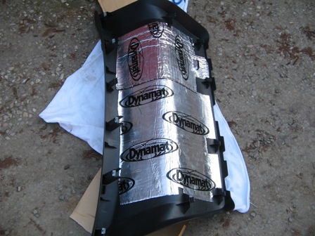

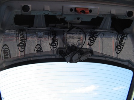

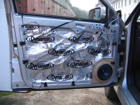

predni dvere vytlumeny Pastou Brax (kazde dvere 2kg :), + dynamat extreme. MDF podlozky. Zadni dvere (kufr), lehce vytlumen dymamatem extreme.

jeste to bude chtit par dodelavek, viz woofer, jestli mi ho shaft.cz proda a pak mi zbylo jeste asi 1 kb braxx pasty a jeden a pul platu dynamatu. Az si to vsechno sedne, zbytek se dotlumi at je to k finalni spokojenisti. Zadny souteze jak sem rikal, na nejakej ten srazek ale rad prijedu, poklabosit, poslechnout, inspirovat se :)

Jen preklep, zesik je MCI MC440, ne 400. Vase nazory? :-)

to Milhauzz: paradicka chlape, tomu sw sem fakt moc neveril ale mci na dva kanaly jej pekne rozhybal...jinak 50rms ve dverich i bez zapojeneho sw musi stacit 80 procent obyc.mjusicku :) toz congrats a at brzo neprijde TUS
o 01.04.2007, 13:47 | jdoizo
hezky vyvázané, jen by si to podle mého zasloužilo vše dát do nějakého domečku, než to šroubovat na sedačku.
Jinak pěkná sestava :-))

Moc pěkný, ty signály jestli se nepletu jsou 13550 silver line a ne 13350 (reference)

jj kus mdf prkna s vyfrezovanejma drazkama a krytem by to sneslo jinac ty spiraly na kabelech jsou perfektni pekna pracicka to joo

chvalim komponenty, az na radio :D . tesim se az uslysim W3V2D4 na MCi...

jenicek McI HU by tomu slusela co?:o) ale hezke moc..
o 02.04.2007, 13:21 | Milhauzz
MCI HU s ext DA by tomu slusela lepe, ano ano, presne tak. Ale zatim nekradu, takze smolik ... :)
