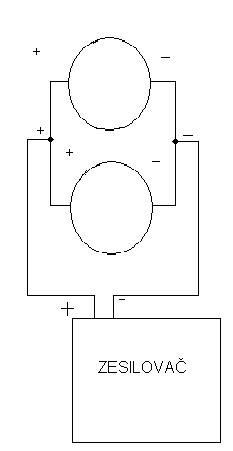

Lu82: myslíš to tak, že budeš zapojovat dva středobasy na jaden kanál,jo???Tady sem to nakreslil.doufám že je to k pochopení.

o 01.04.2007, 11:52 | dedek
není tohle zapojení spíš na 8 ohmů?
o 01.04.2007, 12:50 | Chris
joo to je na 8 ohm... to je seriovo
on potrebuje paralelne
o 01.04.2007, 13:50 | jdoizo
Libor nakreslil seriový zapojení, takže špatně. dáš do plusu na zesik 2x červenej z obo komp, černý na mínus obdobně, doufám že to je k pochopeni
o 01.04.2007, 15:07 | Machča | Upraveno: 2007-04-01 15:07:32
asi takhle ale nejsem takovej umelec jako libor

o 01.04.2007, 21:39 | Libor
Omlovám se, su popleta:)
