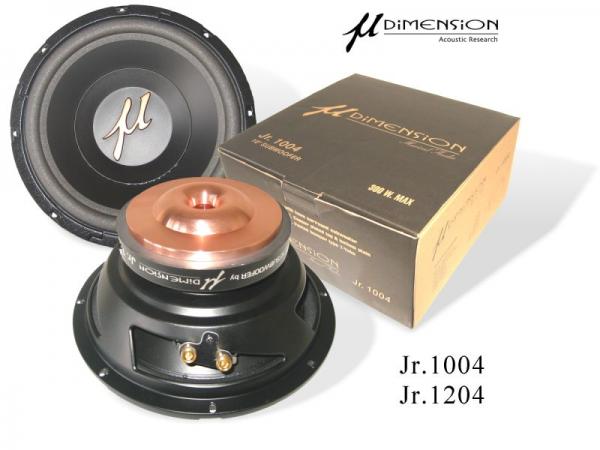

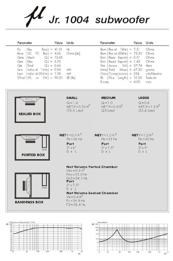

prosím o názor všech co mají, měli nebo znají tenhle basák, do jaký ozvučnice ho dát?
Pomůže mi někdo nákresem tý bedny?
díky

Já už basák mám, jen zjišťuju v jaký ozvučnici zahraje nejlíp
o 02.04.2007, 09:28 | Petura
RyVeS-Pavel: mohl bys mi poslat rozměry tý bedny?
o 02.04.2007, 10:34 | Squere | Upraveno: 2007-04-02 10:35:24
já teď stavěl jednu a ta má 30l, ale ještě sem jí pořádně neslyšel .. projeď si příspěvky co jsou v historii, určitě tam nějaký rozměry najdeš
o 02.04.2007, 12:07 | Petura
bude to uzavřenka, 23l, teď už chci jen rozměry bedny
o 02.04.2007, 12:35 | Squere
tak rozměry bedny si snad vypočteš podle rozměrů v autě, aby se ti to do něj hodilo, ne???
