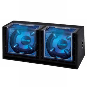

Prosim potrebuju poradit s timhle subwooferem
pujdou pripojit 2 zesilovace Magnat
jednokanal
trikanal
jde mi o nastaveni jednoho woofera kterej bude hrat od 20HZ a druhej od 80hz.
nemate s timto wooferem nejakou zkusenost?

dobra dam dotaz. hledal jsem tenhle subwoofer jeste v jinejch E-shopech. Nekde je udavano 2x4Ohm a jinde zas 4 + 4 Ohm (dvě cívky) - coz teda vubec nechapu kolik bude treba vysledna impedance nebo hlavne jaky je pripojeni jestli je vysledny zapojeni do 2 Ohm

Ako jednym zoslovacom nenastavis roznu frekvenciu na dvoch basakoch. Ta bedna je vlastne ako 2 rovnake bedne spolu takze preto ma kazda 4 ohmy da sa to akurat napojit na 8 ohmou co je nanic alebo do dvoch a potom su tie zosilovace akurat nastavys Subsonisky filter a frekvenciu tak na 60 Hz a mas pokoj. Tak ako si pisal ze chces aby kazdy subwoofer har do inej frekvencie sa da docielit len pasiv. vyhyb. pricom kazda by mala inu deliacu frekvensiu do 30Hz a do 80Hz alebo pouzit 2 zosilov a nastavit to tam ale neviem naco by to bolo dobre.

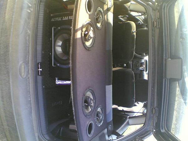

jao01: prave ze ty 2 zesilovace mam a proto bych to tak chtel udelat, psal jsem to o kousek nahore. ja prave nevim jestli ma 1 nebo 2 terminaly a prinejhorsim bych to predelal ok? tim trikanalem mam napajeny repro v platu+woofera - momentalne a ten monoblok je zatim nevyuzitej. viz foto

o 30.03.2007, 16:55 | deadmeat
tie otvory po stranach su bassreflexy? aky to ma vyznam?

tomas.V Ah ja som myslel ze chces jeden stych kupit a pouzivat na ten subwoofer. Tak ten subwoofer ma urcite 2 terminaly a este ide oto ci je bedna vo vnutri rozdelena. Aj ked ten monoblok dava do dvoch ohmov 600W RMS to by som sa radsej pozrel po nejakom poriadnom dvojcievkovom subwoofery a bednu by som urbil.

deadmeat:
jsou to basreflexy. jsou tam aby to tolik netlacilo do repraku v platu. stejne to je na ho... a cela muzika probehne upgradem

no prave ze vubec nevim, ale rekl bych ze bude mit jeden terminal a bude to neco podobneho jako mustkovani. kdyz to nebude rozdeleno tak je cela vec v pr.....
