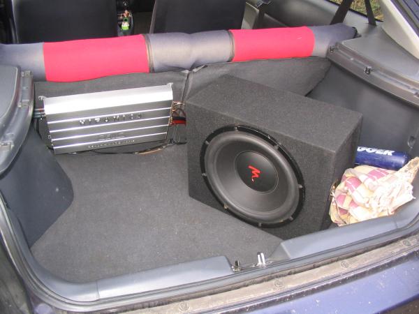

o 30.03.2007, 13:56 | Zip
to je moje, je to civic 96 3D

o 30.03.2007, 14:31 | Fridom
Zip : jen pro info, jak máš uchycený box na SW ?

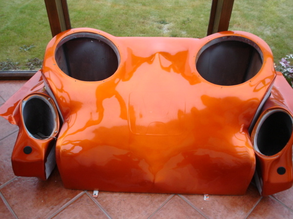

o 30.03.2007, 16:43 | gigo
tahle kompletní zástavba do kufru je na prodej... Hlavně ale za super cenu... ta činí 4 500,- tak kdyby jsi měl zájem může být okamžitě tvoje.
doplním, že jen lak stál 3500,-
práce přes celou zimu, část mých i otcovích rukou je v ceně :-D

o 30.03.2007, 17:01 | roman
gigo: to je fakt paráda.kolik jste nad tím strávili hodin?
o 30.03.2007, 17:41 | Zip
Fridom: nijak (stydím se), ale box vůbec po kufru necestuje a ani se nehne

o 30.03.2007, 21:23 | Petura
zip: tak to bych chtěl vidět jak se ani nehne, měl jsem boxík stejný velikosti ve stejným autě a lítalo to tam jak nudle v bandě ... :o))))

o 31.03.2007, 20:39 | Tweety_xx
Gigo: Jak jste tam udělali ten znak? to jste dali nějakou šablonu pod ten znak? a pokud ano, co to byl za matroš?
o 02.04.2007, 11:56 | gigo
je to nálepka, která se dala ještě pod ten nejjemnější tmel a pak už jen normálně zalakovala.

o 02.04.2007, 15:13 | Tweety_xx
Gigo: jak pod tmel, jako pod plnič, než se to stříklo, nebo normálně pod tmel který jsi nanášel stěrkou?
o 02.04.2007, 17:08 | Goldies
jasny ze pod plnic!

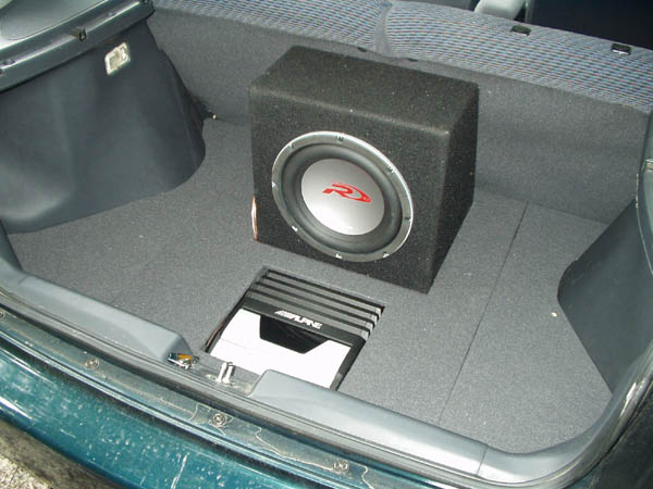

o 03.04.2007, 20:50 | savle
Ja to mam takhle. Jeden cas jsem vozil SW taky jen volne v aute a v pohode, nikam necestoval.

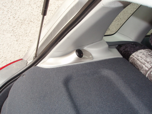

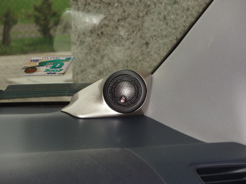

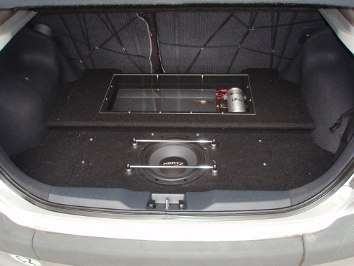

o 07.04.2007, 09:49 | runis

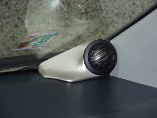

Tak taky něčím málo přispívám. Omluvám se, že to nemám povysávané, ale prodávám foťák, tak honem honem a nestihl jsem to uklidit. Jo a ty domečky z laminátu už jsou taky trochu obité(přední třeba od sluneční clony). :-)

o 07.04.2007, 10:24 | Midi34
pěkný ,co je to za autí
o 07.04.2007, 10:39 | runis
Jen Honda Civic 5D-1,6 7generace-ta předposlední před tím UFO. Rok výroby 2001. Audio VDO Dayton tuším 4302?+jen Sinus live 3505(pětikanál-prý 4 x 50W do 4ohmů a sub. je dvoucívkový Hertz ES250D takže 2ohmy a asi 220W-uváděných. Repro vzadu GZ myslím Titánia-GZTC 165 a vpředu GZHC 165 vše 16cm-takže řezat, protože původní jsou 15cm. Nová kabeláž, tappaja+bitumen+Dynaxorb. Tlumení i podlahy. Hraje jakžtakž, ale já už slyším jen samé chyby. Prostě jiný zesík a rádio by to chtělo! Mimojiné i ty repra v předu jsou fajn, ale asi bych už nešel do kovové membrány na výškách. Ale není many! :-((

o 07.04.2007, 10:50 | runis
Dík! Repra jsem měl za velmi slušnou cenu-o třetinu levnější. Kamarád bohužel rušil obchod. Nějak tady na Ostravsku se mu moc nedařilo. A zesík byl koupený jako starší. Potřeboval jsem pětikanál komlet. A jiné byly o dost dražší. Jinak moje, a co se týče kufru-stolařiny, tak kamarádova práce(tímto díky mladému Staníčkovi). V rezervě je pod subem kolo i komplet výbyva. Bylo tam asi 50 litrů, tak to bylo v poho. Komp mi ukázal, že tomu Hertzu stačí něco přes 20 litrů closed. No, na to že jsem polda, mě už pár lidí pochválilo. :-)) Takže tobě taky dík. Jo a pánové, hezké Velikonoce!!!
