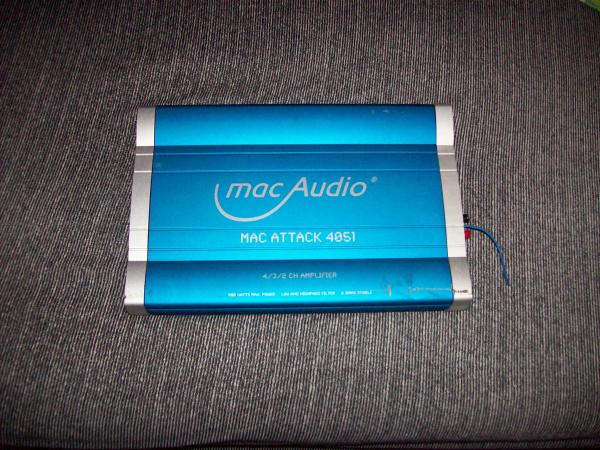

Ahoj hele dneska jsem koupil Wofer Carpower black bass a jsem koukl tam ma nejake jako 2* vstupy jako 2 civka nebo co mi rikal prodavajici mam tenhle zesik to mam zapojit jak jako dat ho jako na 2 kanaly a do kazdeho toho vstupu na wofer jo treba 2*130w?? dik za rady.

Aha a jak ???Koli k to mam mostit na kolik ???Tam pisou 2*300w na woferu?? 200w RMS a 300W max

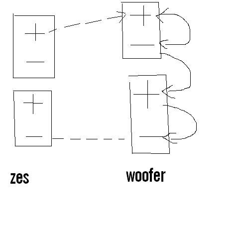

o 29.03.2007, 22:15 | TomasW
foto k příspěvku  od TomasW
o 29.03.2007, 23:07 | Libor
TomasW: výsledná imedance sériového zapojení (4+4 ohmy) je přece 8ohmů, umí to mac audio???
o 29.03.2007, 23:09 | JR
vic Ohmu umi vzdycky, ale vykon je pak cca polovicni.
o 29.03.2007, 23:11 | Libor
JR: tak to je pak lepší zapojit každou cívku zvlášt na kanál
o 29.03.2007, 23:16 | JR
ten zesik je 4 kanal (pokud dobre vidim) a tak je mozny to zapojit kazdou civku na dva kanaly v mustku. Jenom je podminak, ze musi jit do zesiku mono signal, jinak to ty civky proste spaly.

Mam se ridit podle toho obrazku???
o 30.03.2007, 08:43 | Vita_Megane | Upraveno: 2007-03-30 08:44:22
NEE ten obrazek je blbe, jako pise JR, civky na woofru do serie, tzn ze das + z jedny civky na - druhy civky a zustane ti volnej jeden + a jeden - na woofru to das na mustek 1a 2 kanalu, to samy udelas u druheho woofru a zas na mustek 3 a 4 kanalu

Se dneska nestacim divit. Nejdriv nejakej fotrik s vysilackama a pak Vita se dvema wooferama. Pochopitelne, ze Vita myslel druhou civku.

Prosím a jak by to bylo při zapojení na dvou kanál????? Dík moc
o 30.03.2007, 10:24 | JR
jedna civka, jeden kanal ....
