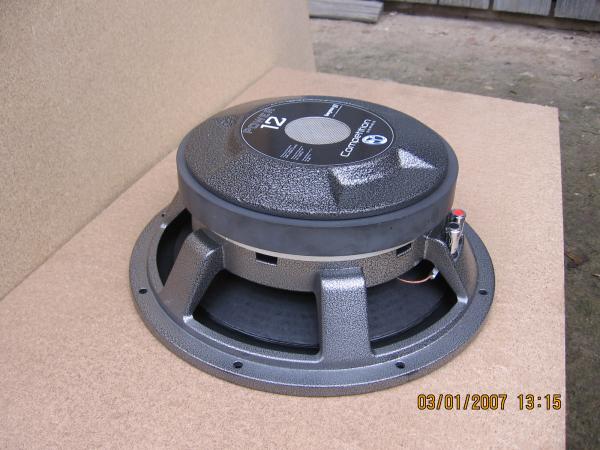

Přidávám foto jednoho zástupce za BL Factor 17N/A!Možno poslechnout v Bráchově autě:)))
foto k příspěvku  od wattman
o 30.03.2007, 11:30 | Boďa
Jé moje kráska :-)

To ej zajímavý BLko :-) jednou sem dělal s kamarádem 2pásmový bedny s B&Cčkem 15TBX100 pokud se nemýlím, BL mělo okolo 26, taky pak maso :-)
