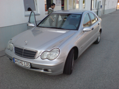

je to tento

w202 - stary Ccko
w203 - soucasny Ccko
a ted vyrazi do prodeje w204 nove Ccko :-)
fotku asi nikde nenajdu ale je to tak nejak navolno, jen ho od spoda vysunes, neni to nacvakle ale jakoby zavesene
o 27.03.2007, 23:36 | kral007 (eXtrem-audio.cz) (M)
jo tak to je w203 :-)

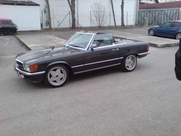

A v sobotu mě čekají doorboardy na toto. Taky nevím, co to přesně je, ale má to brutální motor a zní to jako corvette :-)

stary SL - R107 :-)
tipuju V8 - 420SL, 450SL, 500SL nebo 560SL
pak dej vedet jak jsi tohle delal chci videt fotky

A ten druhý je 8mi válec a asi 560, protože tvrdil, že je to největší motor, co do toho dávali.
