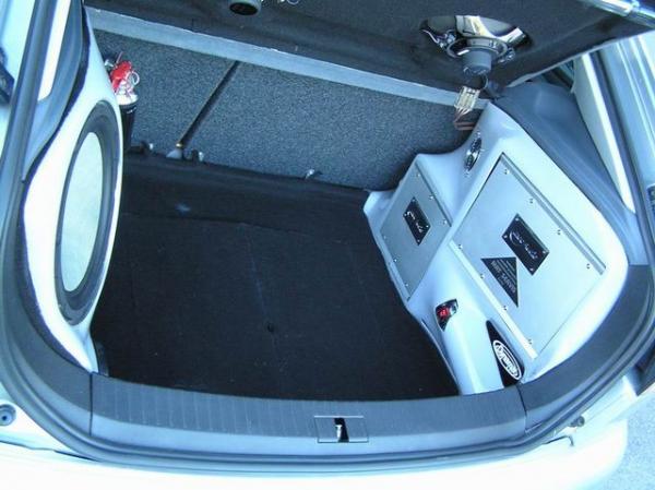

hledám inspiraci jak umístit SW se zesilovačem, tak aby to trošku vypadalo, ale hlavně aby kufr byl použitelný a neměl strach do něj dát věci. Nemám vůbec přestavu jak to udělat, tohle se mi docela líbí [ Link ]
nebo tohle
[ Link ] ...
ale potřebuju to dostat sem (323f) BA
basák bude 25cm a ozvučnice 35l, a zesik o rozměru 40x25
zesik nechi vrtat na hulváta k sedačce ...

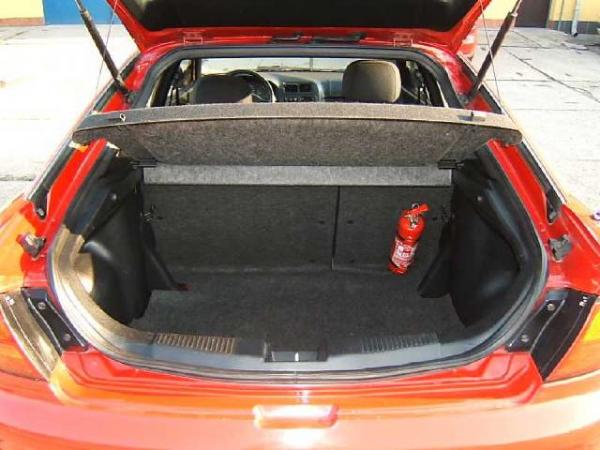

foto k příspěvku  od Petura

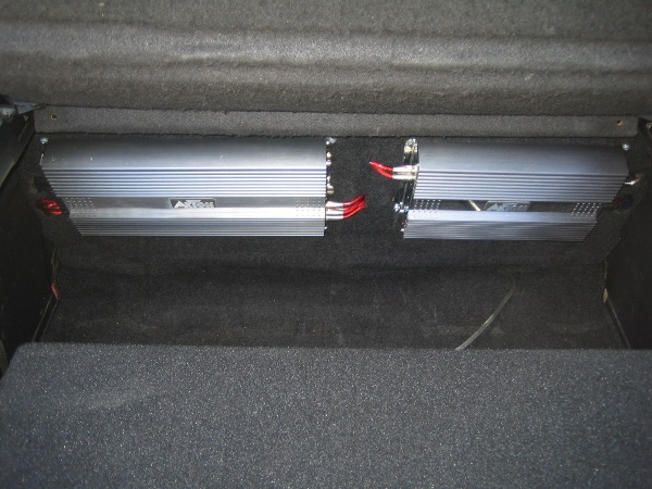

o 27.03.2007, 09:57 | homer01
de to i takhle:-) kdyz das p res SW lepsi gril tak to muzes normalne pouzivat

o 27.03.2007, 10:37 | Petura
Brda: je to pěkný, ale tohle ne .. chci něco jednoduchýho a málo nákladnýho, spíš něco jako ta první fotka ...
o 27.03.2007, 11:49 | Zip
první odkaz se mi líbí, jen bych dal ještě koberec na zadní stěnu sedaček a taky bych tam dal ten zesík (bylo by tím pádem víc místa)
u toho druhého odkazu to nevypadá špatně, ale nebude se zesík moc zahřívat, takhle uzavřený a ještě k tomu na něm ty věci?
o 27.03.2007, 12:02 | homer01
co se tyce zahrivani, tak to se uvidi, pokud se bude moc hrat pude tam jeste vetrak :-)

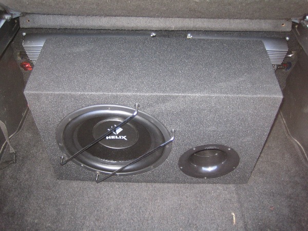

o 27.03.2007, 14:07 | Lucass
Nevim co teda mas proti instalaci na sedacku ale myslim ze se to necha udelat i slusne nez to naprasit na podlahu kde se to plete, tady nekoukaj zadny kabely a je to docela uhlazeny. Ale az budou jiny zesiky, tak se urcite pustim do zastavby, to je prece jenom jina libovka.

o 27.03.2007, 14:51 | Lucass
Tak to potom nevim proc bys ho daval na podlahu, tam zrovna moc krytej neni (nebo nevim treba chces zvysit podlahu, potom jo i kdyz to nepredpokladam podle toho co si psal), ja bych ho schoval za wufr na sedacku a pohoda.
o 27.03.2007, 15:07 | Petura
když na podlahu tak pod plexi, ale s tím bych musel (a asi to udělám) zvednout podlahu, za woofer se mi neschová, bedýnka bude malá, 34l ... repro 25cm
o 27.03.2007, 15:14 | homer01
zesik pod plexikem mam a myslim ze to ochrani dobre, tloustka 4mm a SW ma ozvucnici v dvojty podlaze a v mste jak je rezerva. Rezva zůstala na miste

o 27.03.2007, 15:33 | Petura | Upraveno: 2007-03-27 15:36:25
no něco mě napadlo, tak uvidím jak to bude s realizací
udělat podlahu podle tvaru koberce (ani bych jí nepřizvedával), v půlce říznout a dát pant abych se dostal k rezervě, udělat ozvučnici pro SW a vedle "šuplík" pro zesik, takže vznikne stupínek cca 10cm vysoký a zesik zakrýt plexisklem, boxík pro zesilovač by byl zespodu přišroubovaný k podlaze, ale nevim jak přidělat SW aby nelítal po kufru, ozvučnici chci mít připravenou k vyndání, a připravenou k použití abych při případné výměně auta nemusel dělat novou ozvučnici
je to jen hrubý náčrt, nemám to vůbec změřený, takže skutečnost může vypadat úplně jinak
