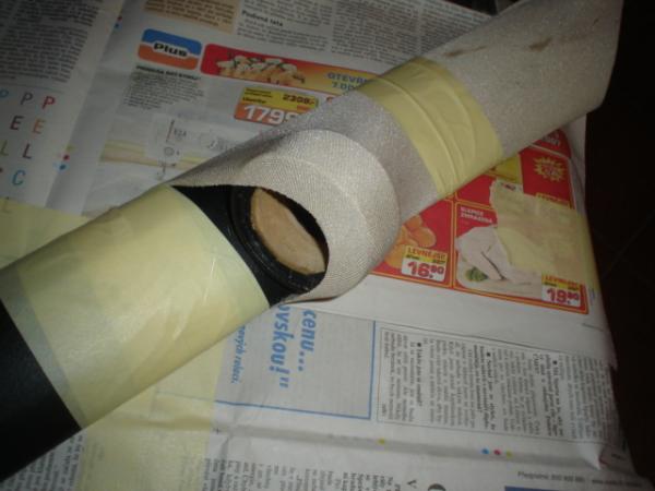

o 22.03.2007, 19:16 | Pavel02
natažení "dynahadru" na připravené a nasměrované kroužky

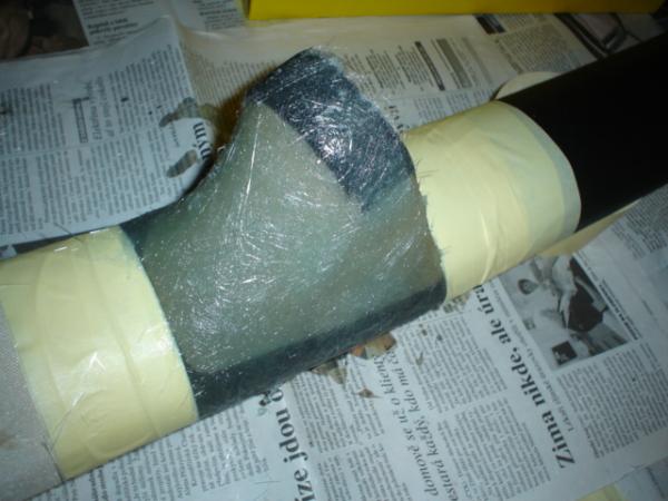

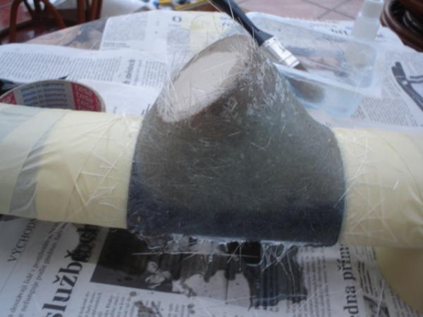

o 22.03.2007, 19:21 | Pavel02
natření "dynahadru" pryskyřicí

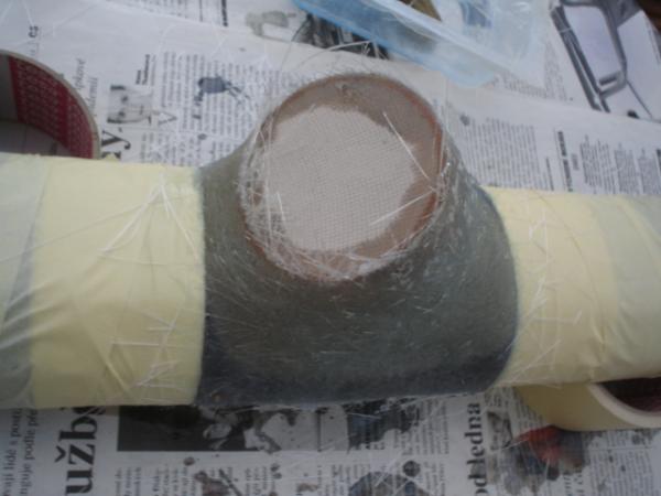

foto k příspěvku  od Pavel02

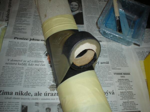

o 22.03.2007, 19:22 | Pavel02

o 22.03.2007, 19:24 | Pavel02
a tři vrstvy laminátu

o 22.03.2007, 19:26 | Pavel02 | Upraveno: 2007-03-22 19:27:44
do zítra to nechám vytvrdnout a zítra tmel a broušení......

o 23.03.2007, 09:36 | Pavel02
Rychlost udělání domečků je závislá hlaavně na rychlosti tvrdnutí laminátu. Já raděj nepospíchám a míchám si pryskyřici tak, abych s ní mohl pracovat cca 1 hodinu. Není kam pospíchat. Raděj dělám v klidu a pohodě. Ale i tak to jde docela rycchle. Včera jsem v 16.30 začal vytahovat ty sloupky z auta, Stihl jsem zajet na poštu a i tak jsem byl v 19.00 tak jak to je nafocené hotov.
xxfavo: nelepím to nijak, prostě jen natřu (prosytím) první jen ten "dynahadr" pryskyřicí a to se přilepí na ten plast. To jsou ty tmavé plochy na třetí, čtvrté a páté fotce. Ještě nikdy mě to nepovolilo.

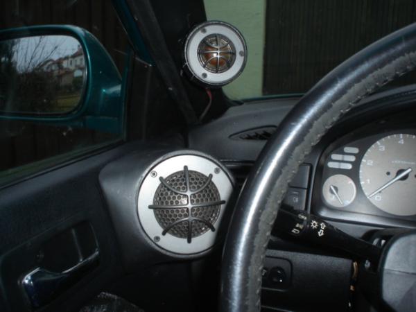

o 24.03.2007, 12:00 | Pavel02

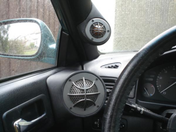

Ty díry normálně tmelem a zabrousit. Odpoledne už to bude i s povrchovou úpravou, to směřování je asi takto

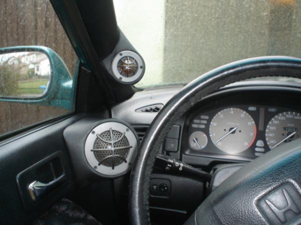

o 24.03.2007, 16:00 | Pavel02
tak ted zatím takto. Asi to potáhnu časem koženkou.

o 24.03.2007, 16:02 | Pavel02
pohled víc z místa od řidiče

o 25.03.2007, 11:48 | TomasSI
tak Pavle tomuto uz sa da povedat montaz. Musis pripustit ze z tym co som videl naposledy sa to neda poravnat a hlavne ty si urcite spokojnejsi,musim ta pochvalit,pekne.

Pavel02: Prosímtě co je to ten dynahadr? Když jsem dělal poprvé s laminítem, tak jsem použil silonky, ale ted se chystám na větší plochy a tak velké silonky se ndělaj. A kde se to dá vůbec sehnat? A ještě jeden dotaz. tu papírovou pásku tím taky proditíš? nobo do té se to nenacucne? jinak máš to pěkné.
o 26.03.2007, 08:59 | Pavel02
Ne, ta papírová páska tomu bezpečně odolává. Nenacucne. Ten hadr je super. Je hodně natahovací (asi jako silonky ale pevnější a silnější) a kupujeme ho ve Zllíně u Matouše v MAT servisu. Ale určitě by to šlo i jinde, jenže nevím oficiální název. DYNAHADR je prostě od slova DYNAMAT, protože je prodejcem i dynamatu.

o 26.03.2007, 13:48 | Pavel02 | Upraveno: 2007-03-26 13:50:29
To není ono !!! to je rouno !!! ten dynahadr je velmi pružný a tvárný hadr, který vytvoří jen jakýsi tvar pro dolaminování. Jeho tlouštka je jen minimální. V žádném případě to není 5mm! To rouno je taky dobré, ale pro začátečníka těžší na zpracování. S tím rounem dělém taky ale jen velké plochy a ne moc složité tvary. Musí se to dobře prosytit.
