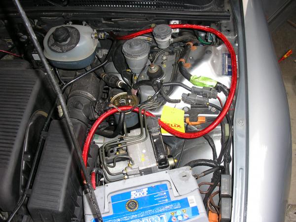

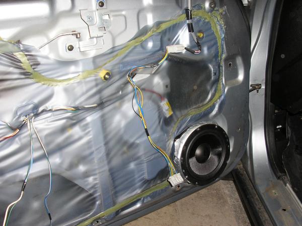

o 21.03.2007, 16:00 | erix7 (K)
dvere jako doufam nejsou finito.
o 21.03.2007, 16:01 | kasa.d
a na napájecím kabelu nevidím jištění, takže taky doufám že není finito
o 21.03.2007, 16:10 | Escudo
a od baterky by to nešlo vést rovnou do záslepky? Ta oklika je min. 0,5m kabelu navíc
o 21.03.2007, 16:12 | H.E.R.O.
na jakým je to zesíku? mju-dimension?
o 21.03.2007, 16:26 | Smrada (M)
A ten kabel je tam jen takhle v motoru hozenej? Nijak nezafixovanej
o 21.03.2007, 16:35 | cira

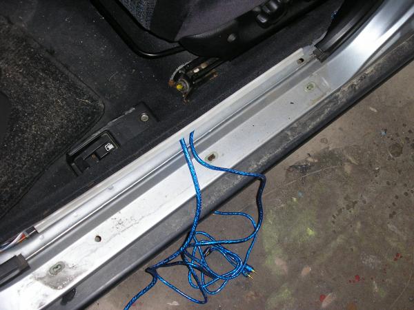

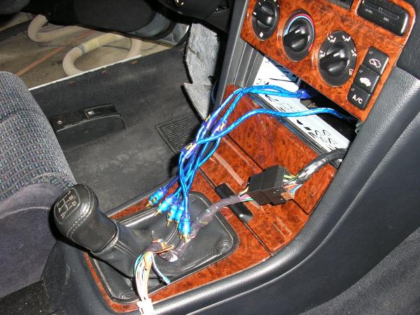

Jestli koukám dobře,tak vedeš signály u elektriky,což neni nejlepší na EMMU.
o 21.03.2007, 16:39 | cendler
Tak EMMU bych se vyhnul obloukem, jako ten napájecí kabel ;-)
o 21.03.2007, 16:40 | Pavel02
hele Honda a snad ACCORD, nevidím pojistku na tom napájecím kabelu.
o 21.03.2007, 16:51 | Smrada (M)
cira????? Proc. Mozna to neni nejlepsi kvuly moznemu ruseni, ale Emma nema nic proti
o 21.03.2007, 17:01 | CarMedia.cz
zdar, na kabelu samozřejmě jištění je, ta fotka je dělaná ještě před doděláním jištění, napájecí kabely jsou vedeny jinou stranou, než signály a dveře jsou vytlumeny samozřejmě taky.. Jen ty fotky byly prostě udělány moc předčasně.. :-)
o 21.03.2007, 23:08 | Akordýsek
Pavel taky koukám.pěkné pěkné..ale to je naftáček ne??to je hrůza to tahání..ale jde to vcelku v poho vrtals u toho motorového prostoru??a jak si tahal dráty do dveří??já právě přemejšlím jak to vymyslet..a nebude ti tam zavazet tapec u toho středobasu.je to tam tak naprd vymyšlené:-(já mám v kufru 400rms basák(bassreflex,pioneer) dávám to něho asi 200rms ale chce to fakt víc je to slabá hra.nojono sedan:-(
o 21.03.2007, 23:09 | Akordýsek | Upraveno: 2007-03-21 23:10:09
Escudo:Tou záslepkou neprojde skoro nic..já tam mám 2*16průřez, ale to už sem tlačil ven něco jiného když sem to tlačil tam:-)
o 21.03.2007, 23:57 | CarMedia.cz
vrtat se nemuselo, je tam ještě jedna záslepka, do které v pohodě dáš 50qmm..
o 22.03.2007, 06:56 | Havala
Sorry, asi se t omá jmenovat průběh instalace. Pojistka tam, je signalové kabely vedou jinudy, dveře jsou vytlumené, dokonce i ty mřížky na středobasech, jeen sem nafotil asi trochu předčasně. Až to bude v cajku - tak něco doplním - zesík je U Dim 4-300
