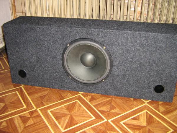

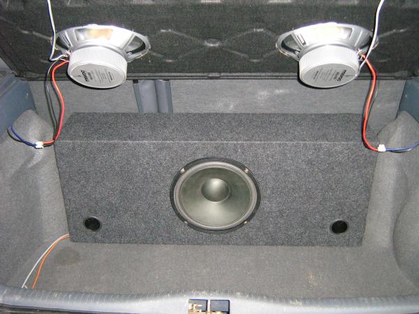

o 21.03.2007, 12:13 | Chose
Neni to MDF,ale snad to postačí...
foto k příspěvku  od Chose

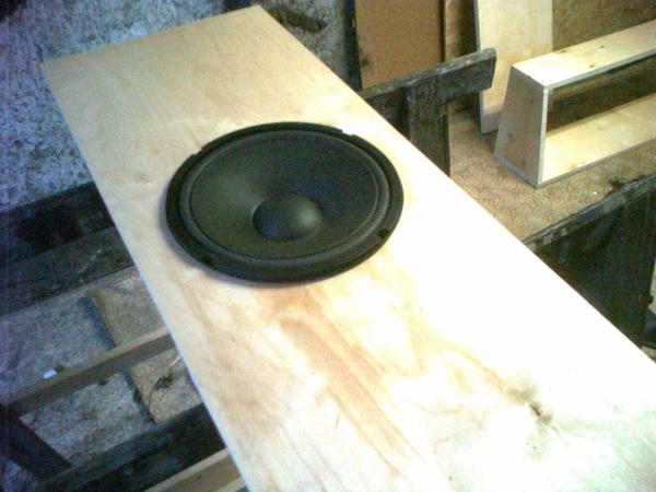

o 21.03.2007, 12:14 | Chose

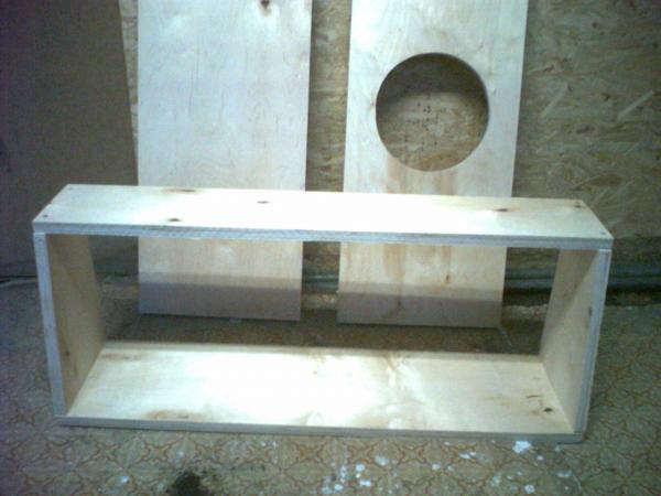

o 21.03.2007, 12:15 | Chose
Je to moje první dítě,repro je jen prozatim..

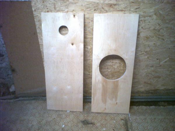

o 21.03.2007, 12:20 | Chose
Repro: Tonsil 10'' ze subwooferu co mam doma už 5 let
a osvědčil se.Koupil jsem novej a tak jsem tenhle hodil
do auta.Až odejde do věčných basů osadim nějakym lepšim.

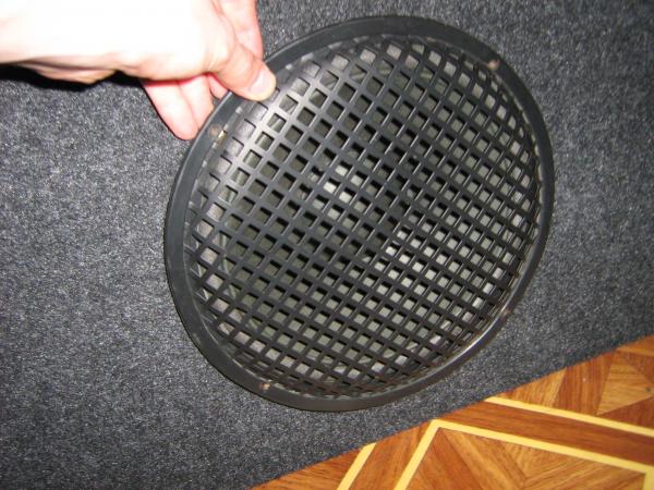

o 21.03.2007, 12:22 | Chose
Asi tam dám tenhle gril....
o 21.03.2007, 12:24 | Chose
Zatim jen pro foto a je zas venku...

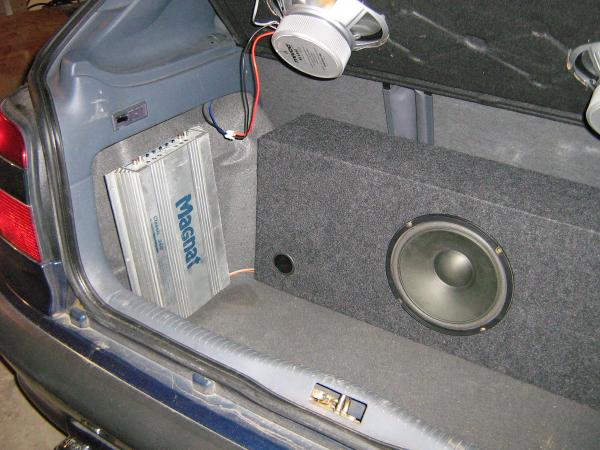

o 21.03.2007, 12:27 | Chose
A tady zesik od Káji.Ještě musim domyslet,jak ho tam pověsit.
Klidně hoďte neco pro inspiraci.Pak celej kufr potáhnu stejnou látkou.
o 21.03.2007, 12:28 | Chose
Doufám,že jsem se neztrapnil...
o 21.03.2007, 12:38 | jdoizo
Tonsil ten samej sem měl, hrál za ty prachy hodně dobře :-)
o 21.03.2007, 13:28 | Majk-fox
Proč by ses měl ztrapňovat, toto sou zajímavý instalace, já taky začínal takhle.

Ja bych radeji na sirku polovicni bednu a objem bych dohnal hloubkou, nemam dobry zkusenosti s placatejma ozvucnicema, proste to neni ono.
Natrubky jsou moc v rohu, ale hlavne malej prumer bych rekl. No stejne pochybuju, ze je to nejak pocitany.
Ale "kvescn is", jak to teda vlastne cely hraje? :o)
