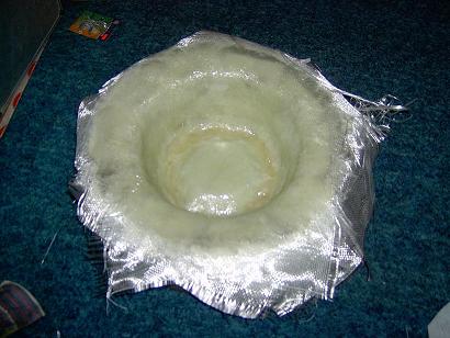

Tak jsem se rozhodl, že budu dělat sw do podlahy tak jsem jsem si udělal uzvučnici do rezervi z lamina, co na to říkáte?

o 20.03.2007, 21:44 | redbullboy
no ja ešte nevidim ozvučnicu.. vidim len okopirovanu rezervu :))))
o 20.03.2007, 21:45 | Tomak
Pěknej lavór :o)
o 20.03.2007, 21:53 | Lukasino
takovej divnej cepec :o)
o 20.03.2007, 22:45 | Kesam
Lavurek no a co tedka dal stim budes vyrabet?
o 20.03.2007, 23:41 | Olda
fuj to muselo bejt smradu :D dělám teď domky pro vejšky a pěkně mě bolí palice :D ale jinak pěkný a co s tím dál? :)
o 20.03.2007, 23:44 | BMW_318iS
Olda: a co pouzivas za pryskyrici? ja ted koupil na zkousku asi 43 litru novyho typu a nesmrdi temer vubec, jen kdyz to mam dlouho otevreny tak je trochu citit

Až to vytvrdne, tak to trochu opracuji a v sobotu se vrhnu na celou montáž, fotit budu, tak se podělím. Plány už mám hotový, teď to jenom realizovat.
Olda : mě se zdá že to nesmrdělo vůbec a to jsem to dělal doma, mám jednu místnost, takovou malou dílnu.
o 21.03.2007, 09:00 | clown
kolik mas vrstev ? aspon 10 ?
o 21.03.2007, 09:04 | cendler
Clown : mám 9 vrstev, myslíš že je to málo, nebo mám ještě přihodit?
o 21.03.2007, 09:37 | cendler
A chtěl jsem ho ještě potom vymáznout Braxem, co Vy na to mám to dělat?
o 21.03.2007, 10:34 | Jeffry.j
hlavně bych to asi dělal ze skelné rohože,mám tu zkušenost s plátnem co máš ty a je to opravdu vydrbávka,zkus rohož!!
o 21.03.2007, 11:27 | cendler
Jeffry.j : jo vydrbávka to je, ale už to předělávat nebudu
o 21.03.2007, 15:25 | Olda
BMW_318iS: opíšu balení :) Pryskyřice lamit 109 - univerzální typ polyesterové pryskyřice pro laminování a na plechovce je link na e-shop www.kittfort.cz a je toho půl kila
