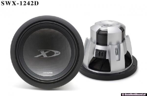

Vas nazor na Sub ALPINE SWX-1242D :zvukovo zivyt ho bude AUDIO SYSTEM TWISTER F2.500

tak do mesice poreferuju, nicmene uz ted ti muzu rict ze ten zesik kterym ji chces pohanet je naprosto nevhodnej, teda pokud je to tenhle dvoukanal [ Link ] s vykonem 2x 230/4 RMS, ja na to resim (shanim), zesik kterej bude davat hodne pres kilowatu na 2 ohmy, min 1,5 kW/2
o 20.03.2007, 15:56 | jdoizo
SWX potřebuje pořádně nakrmit jak psal FSAL
ProX 2K 1D od u-dimension , PDX od Alpiny, D-Rexe 2500, Phase Opus Ultra, by to utáhly nebo něco v linku
o 20.03.2007, 16:35 | Kamil
jako FSAL a jdoizo. Na zkušenosti se můžeš zeptat Alla má 10ti palcovou verzi. Chce to zesík co dá minimálně 1kw spíš 1,5 kw a hodně velký damping faktor

Ten AUDIO SYSTEM F2.500 ma na 2ohm 1250w rms
o 20.03.2007, 17:10 | wir
Ten AUDIO SYSTEM F2.500 ma na 2ohm 1250w rms a damping faktor 400

coz je malo ..
tusim ze ALL do nej busi 1.6kw ..
kazdopadne peknej SQ subik
o 20.03.2007, 18:13 | jdoizo
kdyby byla DLS A6ka v linku, tak by to byl ukazkový damp s krásným výkonem
o 20.03.2007, 20:32 | Cenda
All ma Zapco ZAR 1000.1, který dává na 2Ohm 1100RMS. Urcite zes s dobrou kontrolou, kor na 12" verzi.

Přesněji mám Zapco ZAR1100.1, které má na 2 Ohmech měřených 1024 W RMS. Je velmi dostačující. Musím ho krotit. Jsem přesvědčený, že zesilovač s těmito parametry bude pro 12-ku bohatě stačit i když sám jím ženu SWX1042D v malé uzavřené bedně. Ten zesík má damping faktor >250 @ 2 Ohmy. Cenda ten zvuk zná a řekne jestli je kontrola dostatečná. Já myslím, že ano ale níž bych nedoporučoval. Mám-li to shrnout jsem toho názoru, že SWX1242 bude potřebovat monoblok s výkonem 1000 až 1200 W RMS/2 Ohmy s vyšším DF.
SWX1242D znám i z bassreflexu a myslím, že dávat tento woofer do této ozvučnice je masochismus hraničící s diletantstvím.

jak rika All, ten zes ho kontroluje perfektne, presne, dobra kombinace.
