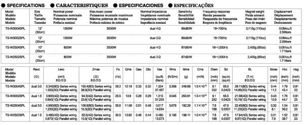

Pioneer dodává spoustu parametrů
foto k příspěvku  od Yawor

ja mam pouze to co bylo k tomu a je tam dostatek parametru abys si udelal bednu presny litraze

jsou tam doporučený objemy jak pro BR, uzavřenku i BP.
Nepletu-li se, uzavřenka je kolem 35, BR kolem 45.
