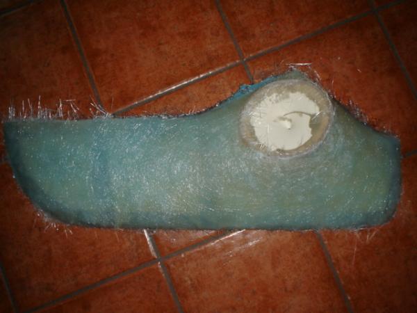

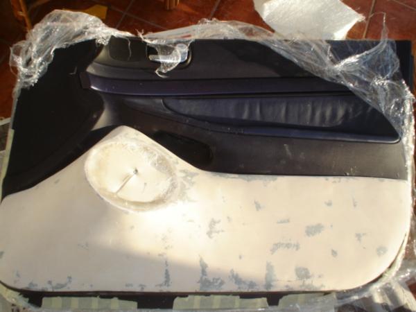

o 19.03.2007, 15:42 | Pavel02
hrubé obroušení
foto k příspěvku  od Pavel02

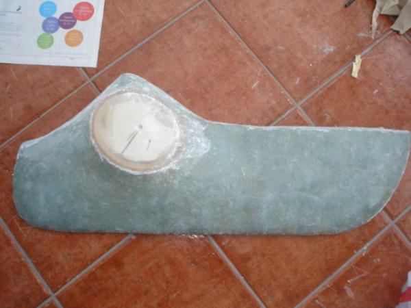

o 19.03.2007, 15:44 | Pavel02
Tmel + obroušení + zkouška na tapec

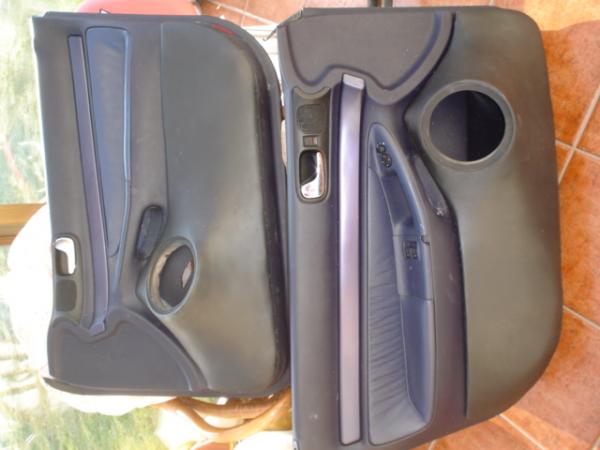

o 19.03.2007, 15:50 | Pavel02
zkouška na oba tapecy

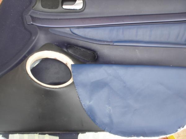

o 19.03.2007, 15:52 | Pavel02
Výběr potahového materiálu - bude to modrá kůže

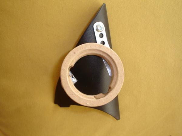

o 19.03.2007, 15:55 | Pavel02
No a mimo jiné i pro výšky je třeba vyrobyt "bydlení" .... zatím vše

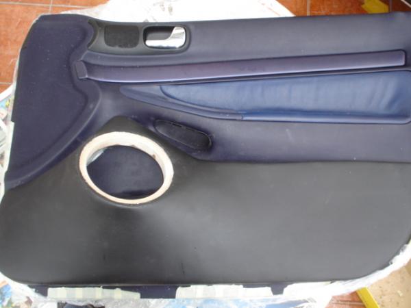

o 19.03.2007, 16:02 | Pavel02
o 19.03.2007, 18:23 | Tuner#2
Hezká práce! Zdá se mě to a nebo máš každý pootočený jinak? Teď to taky řeším a chci naklopit ten víc u řidiče vzhůru než ten u spolujezdce - prostě tak aby obě plochy mířili zhruba stejně na moje uši. Tím pádem spolujezdec to bude mít ale "blbé" :o)
o 19.03.2007, 18:35 | Pavel02
Nezdá. Každý je trochu jinak směřovaný. Tak aby to bylo na řidiče ale ne až uplně do extremu.
o 19.03.2007, 18:39 | Tuner#2
A proč máš ten u spolujezdce teda víc naklopený? Je tam větší vzdálenost a tudíš logicky vychází méně ne?
o 19.03.2007, 23:35 | martan01
:-)) Super
o 20.03.2007, 13:23 | Pavel02
Tuner: není víc naklopený. Naopak míň. Na té fotce je ten tapec nakloněný dozadu, takže to klame. Levá stranu u řidiče je víc naklovená směrem nahoru než pravá u spolujezdce.
o 20.03.2007, 17:31 | Tuner#2
To jsem si myslel, ale chtěl jsem to jen potvrdit, taky chci pravou naklonit méně.
