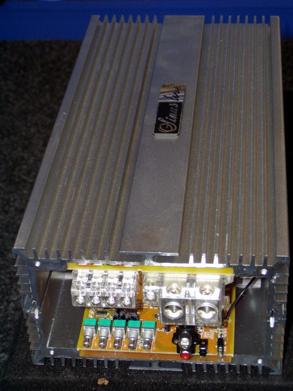

o 19.03.2007, 13:54 | SEKIN
foto k příspěvku  od SEKIN

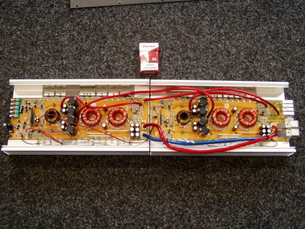

o 19.03.2007, 13:55 | SEKIN | Upraveno: 2007-03-19 13:59:37

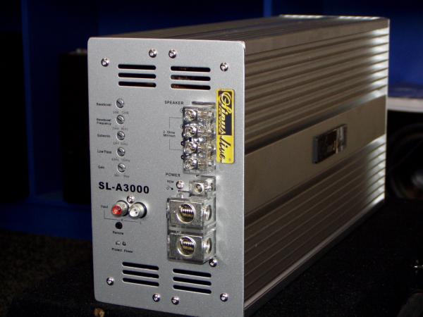

o 19.03.2007, 13:58 | SEKIN

Sekin: Hezké odkrytí "svršků" , také se do všeho podívám

dvojtej SL a 1500:-) to vypadalo uplně stejně:-)
za tu cenu to asi špatný nebude:-)
určitě by stálo zato ho změřit v autě Wattmetrem.-))

Ještě nějaký technický údaje:
Výkon: 1x1800 W RMS 4ohm
1x3000 W RMS 2ohm
Frekvenční rozsah: 10 - 500 Hz
Nastavitelná výhybka: 40 - 180 Hz / 24 dB
Nastavitelný subsonický filtr: 5 - 50 Hz / 24 dB
Nastavitelný bassboost: 30 - 80 Hz, 0 - 12 dB
Odstup signál/šum: >70 dB
Pojistka: externí
Vstupní citlivost: 200 mV - 5 V
Rozměry: výška - 195 mm
šířka - 120 mm
délka - 375 mm
Hmotnost: 7,2 kg
Dálkové ovládání

ty kabelový propojky v tom vypadají poněkud divně. ale jestli to jsou spřažený 2 a 1500 tak je to jasný.... ale v celku to vypadá hustě....
