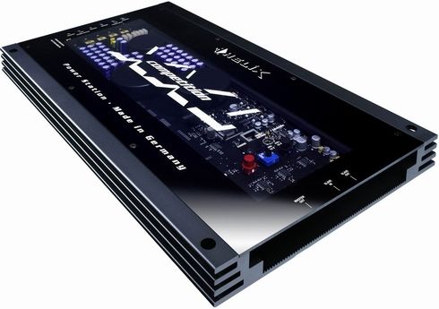

Vlastní někdo, skušenosti, vyplatí se tato investice ?
Když jsem to popisoval elektrikáři, tak jsem mu neuměl vysvětlit jak to funguje. Řekl mi že baterka dává 12 V tak jak to může tato věc změnit na 15 V ?

Je tam měnič napětí, to samé jak když uděláš z 12V 230V, drtívá většina to nepotřebuje.
Je to hodně kvalitní "úpravárna" proudu a napětí.

Je to přibližne tak jak píše jdoizo. Je to zdroj konstantního napětí. Funguje na principu spínaného zdroje a je řízen procesorem. Výstupní napětí je regulovatelné v rozmezí 12-15 V. Určen je nejen pro SPL ale i na SQ. Zajištuje zesilovačům konstantní vstupní napětí. Neberte si to nikdo osobně, ale ten kdo ví na jakém principu pracuje analogový zesilovač, ten chápe, k čemu je mít absolutně čisté vyfiltrované napětí. Proto doporučuji, důkladně prostudovat poslední Car & Hifi 1/2007 na straně 46 je popsán princip zesilovače. Kdyby měl někdo zájem o detailnější vysvětlení tak ať si brnkne k nám na firmu. Je to na delší pokec.

Stejně je to mazec, 12 V autě se spínaným zdrojem transformuje na 15 V, aby se dalším spínaným zdrojem v zesilovači transformovalo podle výkonu zesilovače a zátěže dejme tomu na 50 V. Odhlédnu-li od účinnosti zdrojů, tomu říkám ekonomické zacházení s energií. :o)
