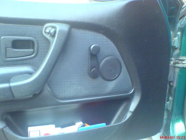

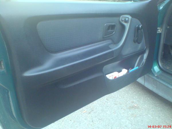

Chci ozvucit kamaradovyho compacta, dozadu uz dostal ovaly, protoze stejne mel v plate diry. Problem je s prednima dverma. Ma tam cca tak 8 cm repro, proste uplne napytel, tudiz nevim co s tim mam delat. Chteli by jsme tam klasicky 16,5 cm repro, akorat se to bude muset asi dost rezat, coz se nam taky moc nechce.
Samozrejme prijde casem ctyrkanal atd atd ....
Nedelal jste to nekdy nekdo?

řekl bych, že vám nezbyde nic jiného, než udělat doorboardy, třeba místo té kapsy, co je dole, jinak na 165mm repro může tvůj kamarád zapomenout..
o 14.03.2007, 21:44 | Akordýsek
asi tak a repra by ještě mohli bejt pod palubkou nalevo od spojky...ale ted si nejsem jistej jak je to u e36
o 14.03.2007, 22:36 | Prady
Tak víc to v BMW teda udělat na hovno nemohli,u kličky malý repro.Jediná možnost je udělat místo dveřní kapsy doorboard,z lamina.
