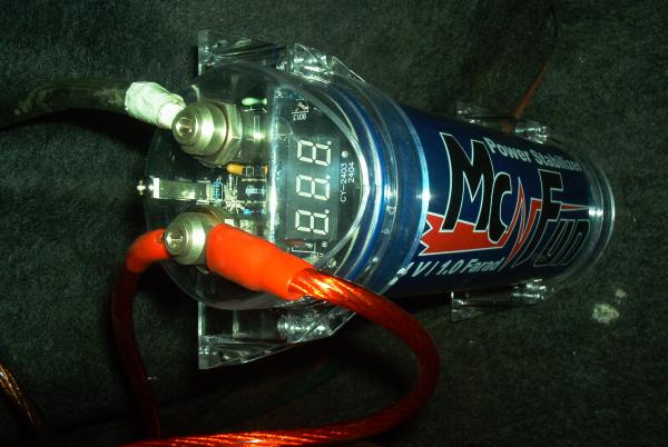

o 10.03.2007, 17:02 | hanzy10
Clown:a co je to to remote???a neni to ten sroubek co je ve prostred???tedka jsi me zaskocil!!!:D
foto k příspěvku  od hanzy10
o 10.03.2007, 17:12 | bobanek66
jj , remote je ten malej šroubek uprostřed
o 10.03.2007, 17:57 | hanzy10
noa co stim mam udelat???vubec jako netusim..a to muze mit vliv nato ze mi nejde ten displey???
o 10.03.2007, 17:58 | Squere
remote je ten šroubek ve prostřed, na něj přiveď spínání z radia, stačí prodloužit přívod od zesilovače
o 10.03.2007, 17:59 | Squere
je to jako když spínáš zesilovač
o 10.03.2007, 19:20 | hanzy10
to je muj kapik...a pak by mi mel jit teda ten displey???a ten sroubek co tam mam to je to remote??? jinak diky za odpovedi Squere,clown,atd...!!!

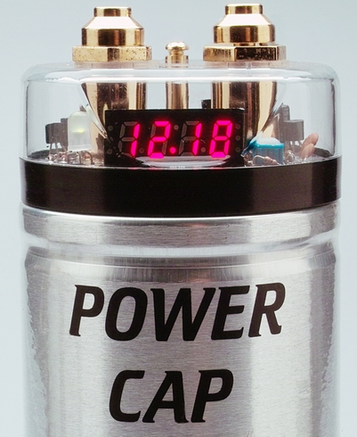

foto k příspěvku  od wattman
o 11.03.2007, 18:13 | wattman
a hlavně tomu nerikej kapacitátor..:)
