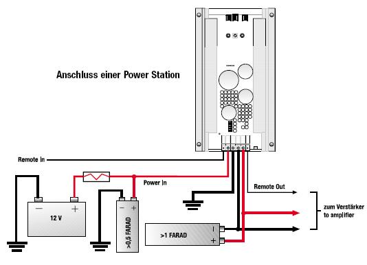

co se týše power station od Helixe, tak to je pro proudy nad 100A a výše, je to v podstatě stabilizace z baterie, doporučené je vnitřní zapojení s kapacitorem, to, co jsem psal výše, viz obrázek
nic méně, moc bych kapacitor neřešil, pokud je nedostatečný zdroj proudu, tak bych dal odpovídající kabely, pokud nejsou , baterku , dnení cena baterie , která dostačuje je okolo 3tis, tak bud si koupit za 2.5-3tis hezkej kapacitor nebo např,. Exide Extreme
za stejný peníze? to je už na vás
